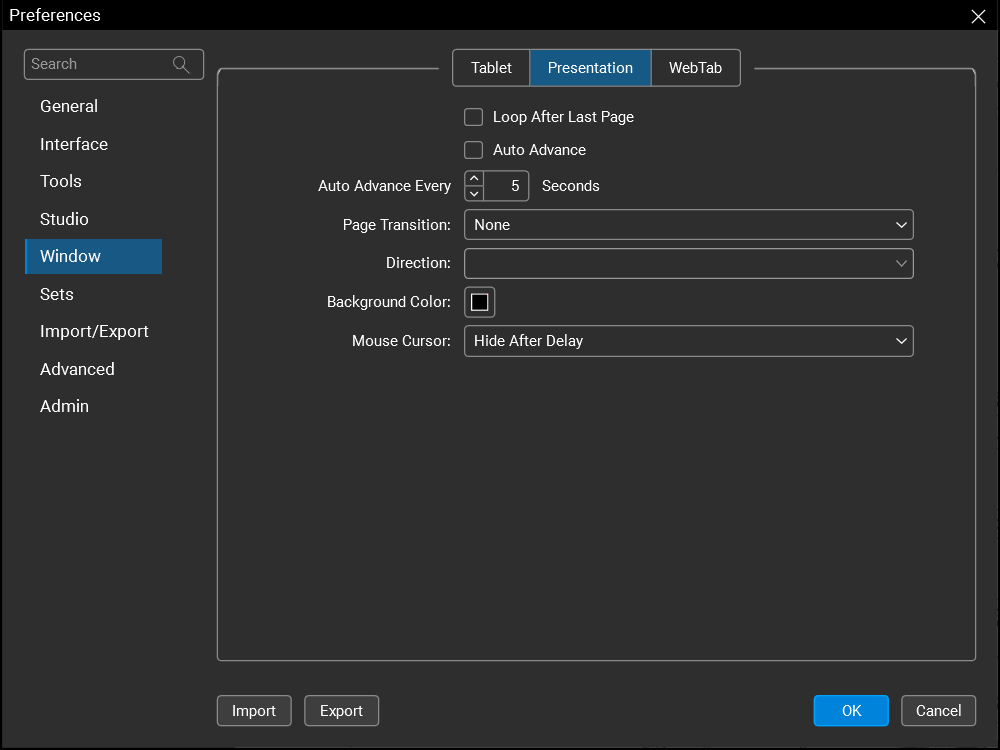

Saisie tactile: Sets la fonctionnalité tactile. Lorsque l’option Panoramique et Zoom uniquement est sélectionnée, toutes les commandes autres que le panoramique et le zoom, telles que le placement et le déplacement d'annotations ou l'écriture avec le Crayon, nécessitent un stylet.
Boucler après la dernière page: lorsqu’il est activé, Revu revient à la première page une fois la dernière page affichée.
Avance automatique toutes les X secondes: lorsqu'elle est activée, Revu avance automatiquement la page selon l'intervalle défini dans le champ associé.
Transition de page: Détermine le type de transition de page utilisée en mode Présentation.
Direction: lorsqu’une transition de page est utilisée, détermine la direction de la transition.
Couleur d’arrière-plan: Sets la couleur d’arrière-plan utilisée lorsque la page ne remplit pas l’espace de travail entier.
Curseur de la souris: Détermine la manière dont Revu gère la visibilité du curseur de la souris en mode Présentation.

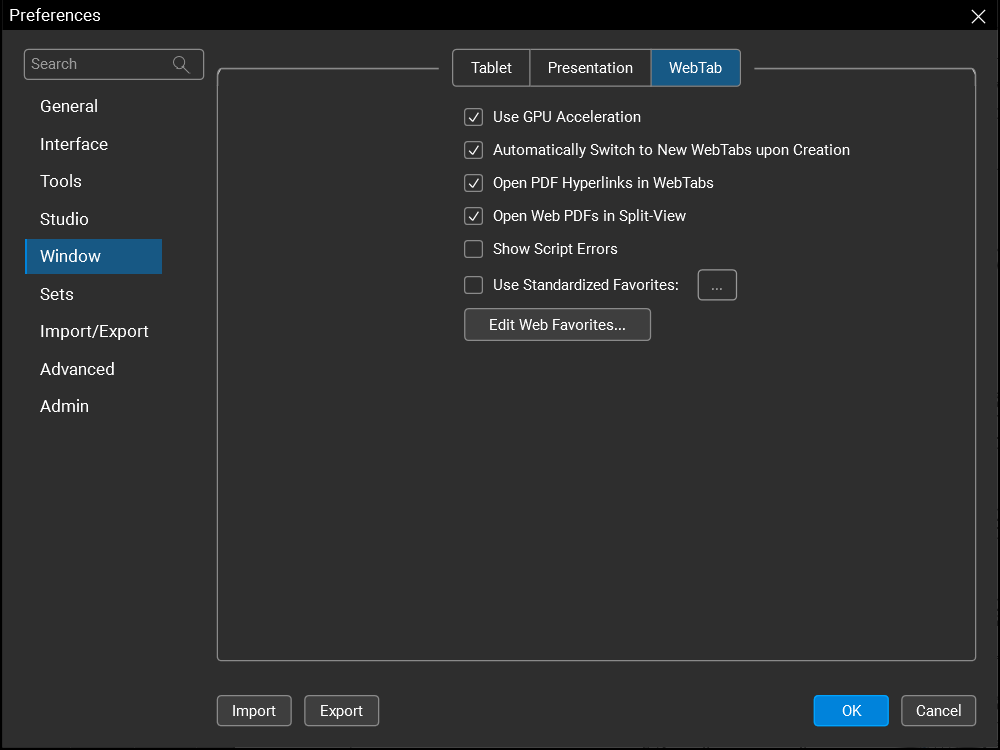

Utiliser l'accélération GPU: Lorsqu'elle est activée, l'accélération GPU est utilisée sur les onglets Web. L'activation ou la désactivation de cette option pourrait résoudre les problèmes de rendu avec les onglets Web.
Toujours basculer vers les nouveaux WebTabs lors de la création : lorsqu’il est activé, Revu bascule vers les nouveauxWebTabs lorsqu’ils sont créés.
Ouvrir les hyperliens PDF dans les WebTabs: Lorsque cette option est activée, Revu ouvre les hyperliens PDF dans un nouvel onglet WebTab. Sinon, les liens sont ouverts dans le navigateur Web par défaut.
Ouvrir les PDF web en vue divisée: lorsque cette option est activée, cliquer sur un hyperlien dans un PDF amène Revu à diviser l'espace de travail principal afin que le WebTab et le PDF soient affichés tous les deux.
Afficher les erreurs de script: Lorsque cette option est activée, les erreurs d'écriture de scripts rencontrées sont affichées dans une fenêtre contextuelle.
Utiliser des favoris standardisés: Lorsqu’il est activé, Revu utilise les favoris standard situés à l’emplacement spécifié dans le chantier correspondant.
Modification des favoris Web: Sélectionner pour gérer vos favoris.
