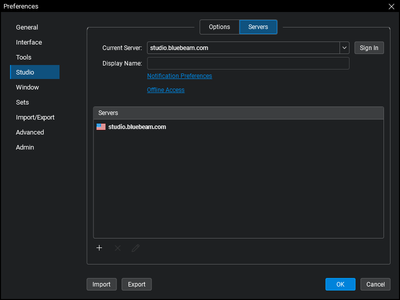

Serveur actuel: Affiche le serveur Studio actuel.
Connexion/Déconnexion: Sélectionnez pour vous connecter à Studio ou vous déconnecter de Studio.
Nom d’affichage : affiche le nom que les autres voient lorsque vous êtes connecté au serveur Studio affiché dans **Serveur actuel**. Vous devez être connecté au serveur pour voir ou modifier le nom d’affichage.
Préférences de notification: Sélectionnez pour ouvrir un WebTab afin de gérer vos Préférences de notification Studio.
Accès hors ligne: Crée un code PIN qui doit être saisi avant que les documents Studio ne puissent être consultés hors ligne.
Liste des serveurs : Affiche les serveurs Studio actuels configurés sur cet appareil.
Ajouter: sélectionnez pour créer un nouveau compte Studio.
Supprimer: Sélectionnez pour supprimer le serveur sélectionné.
Modification: Sélectionnez pour modifier le serveur sélectionné.
