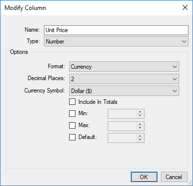

Dans la boîte de dialogue **Gérer les colonnes**, sélectionnez l’onglet **Colonnes personnalisées** et sélectionnez **Ajouter**.
- Créez une colonne pour suivre le prix unitaire de nos matériaux. Entrez un Nom (par exemple, « Prix unitaire »).
- Dans la liste Type, sélectionnez Nombre.
Dans la liste Format, sélectionnez Devise. Cela devrait ressembler à ceci :
- Sélectionnez OK.

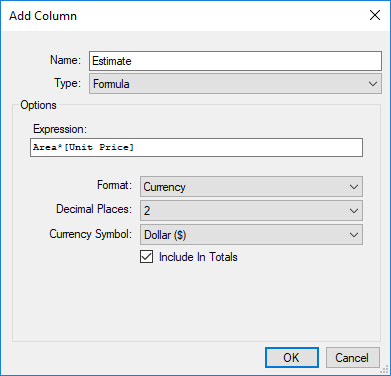

- Créez une deuxième colonne pour calculer le coût estimé des matériaux. Entrez un Nom (par exemple, « Estimation »).

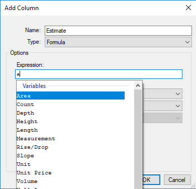

- Dans la liste Type, sélectionnez Formule.
Définissez la formule pour calculer l'estimation comme la surface de la mesure multipliée par le prix unitaire. Dans le champ Expression , commencez à saisir le nom de la première variable de votre formule (dans ce cas, vous commencez par Surface). Lorsque vous commencez à taper, une liste apparaît avec les variables possibles et celle qui correspond le mieux à ce que vous avez saisi est sélectionnée par défaut. Sélectionnez la variable Surface .
À côté de la première variable, entrez l'opérateur souhaité. Pour cet exemple, vous multipliez, alors entrez * (astérisque).

- À côté de l'opérateur, saisissez la deuxième variable de la même manière que vous avez saisi la première. Parce que vous avez créé la colonne de capture de prix en premier (« Prix unitaire »), elle est répertoriée comme une variable disponible, alors sélectionnez-la.
- Sélectionnez OK.
