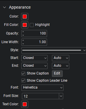

線の色、塗りつぶしの色、線幅、線のスタイル、不透明度、キャプションのフォントオプションなど、測定の外観を調整できます。
長さの測定の外観を変更するには、マークアップを選択して、[プロパティパネル] を選択します。[ウィンドウ] > [パネル] > [プロパティ] に移動して、[プロパティ] パネルが非表示の場合は表示します。マークアップを選択すると、いくつかのプロパティがプロパティツールバーでも利用できるようになります。
[色]:線の色を設定します。
塗りつぶしの色: 端点の塗りつぶしの色を制御します。
[蛍光ペン]:塗りつぶしの色と線を透明にし、下のコンテンツが透けて見えるようにします。
[不透明度]: 線と端点の不透明度レベルを 0 (非表示) から 100 (不透明) の範囲で設定します。
[線の幅]:線の太さをポイント単位で設定します。設定を 0 にすると、線は実質的に非表示になります。
スタイル:線のパターンを決定します。さらに、詳細な線のスタイルがいくつかあり、カスタムの線のスタイルを作成することもできます。
[始点] および [終点]: 線の各側のエンドポイントの外観を制御します。下の図は、各タイプのエンドポイントのサンプルを示しています。
各エンドポイントには、線の幅に対するエンドポイントのサイズを決定する スケール が関連付けられています。デフォルトでは Auto に設定されており、線の幅が変更されると自動的に調整されます。
[キャプションを表示]: キャプションテキストを表示します。表示する測定を選択するには、[編集] を選択します。
キャプションの引出線を表示:選択すると、キャプションへの引出線が表示されます。
フォント:選択したテキストに使用されるフォントを設定します。利用可能なフォントは3つの領域に分かれています。
- 最初の領域には、現在選択されているテキスト要素で使用されているすべてのフォントが表示されます。
- 2番目の領域には、すべての PDF ビューアーでサポートされている標準 PDF フォントが表示されます。これらのフォントは使用時に PDF に埋め込む必要がないため、ファイルサイズが削減されます。
- 3番目の領域には、他の利用可能なフォントすべてが表示されます。これらのフォントを使用する場合は、PDF に埋め込む必要があります。
フォント設定は PDF に保持され、元のフォントが使用できない場合は必要に応じて置き換えられます。
フォントサイズ:テキストのフォントサイズを設定します。リストから2~72ポイントのサイズを選択するか、1~144ポイントまでの任意の値を手動で入力できます。小数点以下の桁数が1桁の10進数値も使用できます。
テキストの色:テキストの色を設定します。
[フォントスタイル] 設定は、テキストの書式設定を制御します。オプションには、太字、斜体、下線、取り消し線、上付き文字、下付き文字があります。一般的に、これらのスタイルの任意の組み合わせを適用してテキストをフォーマットできます。
