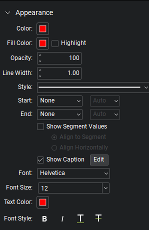

外周の測定の外観は、線の色、スタイル、幅、不透明度、さらにキャプションのフォントスタイルや表示の有無など、設定可能です。
外周の測定の外観を変更するには、マークアップを選択して、[プロパティ] パネルを選択します。[ウィンドウ] > [パネル] > [プロパティ] に移動して、[プロパティ] パネルが非表示の場合は表示します。マークアップを選択すると、いくつかのプロパティがプロパティツールバーでも利用できるようになります。
[色]:線の色を設定します。
塗りつぶしの色: 端点の塗りつぶしの色を制御します。
[蛍光ペン]:塗りつぶしの色と線を透明にし、下のコンテンツが透けて見えるようにします。
[不透明度]: 線と端点の不透明度レベルを 0 (非表示) から 100 (不透明) の範囲で設定します。
[線の幅]:線の太さをポイント単位で設定します。設定を 0 にすると、線は実質的に非表示になります。
スタイル:線のパターンを決定します。さらに、詳細な線のスタイルがいくつかあり、カスタムの線のスタイルを作成することもできます。
[始点] および [終点]: 線の各側のエンドポイントの外観を制御します。下の図は、各タイプのエンドポイントのサンプルを示しています。
各エンドポイントには、線の幅に対するエンドポイントのサイズを決定する スケール が関連付けられています。デフォルトでは Auto に設定されており、線の幅が変更されると自動的に調整されます。
[セグメント値の表示]:セグメントの長さを表示します。これらのキャプションの位置合わせを選択してください:
- [セグメントに合わせる]:選択すると、セグメントの長さのキャプションが、回転時にセグメントの線に追従します。
- 横位置揃え:選択すると、マークアップの回転に関係なく、セグメントの長さのキャプションは常に水平になります。
[キャプションを表示]: キャプションテキストを表示します。表示する測定を選択するには、[編集] を選択します。
[すべての測定を表示]:デフォルトの測定値だけでなく、マークアップに適用可能なすべての測定値を含める場合に選択します。
フォント:選択したテキストに使用されるフォントを設定します。利用可能なフォントは3つの領域に分かれています。
- 最初の領域には、現在選択されているテキスト要素で使用されているすべてのフォントが表示されます。
- 2番目の領域には、すべての PDF ビューアーでサポートされている標準 PDF フォントが表示されます。これらのフォントは使用時に PDF に埋め込む必要がないため、ファイルサイズが削減されます。
- 3番目の領域には、他の利用可能なフォントすべてが表示されます。これらのフォントを使用する場合は、PDF に埋め込む必要があります。
フォント設定は PDF に保持され、元のフォントが使用できない場合は必要に応じて置き換えられます。
フォントサイズ:テキストのフォントサイズを設定します。リストから2~72ポイントのサイズを選択するか、1~144ポイントまでの任意の値を手動で入力できます。小数点以下の桁数が1桁の10進数値も使用できます。
テキストの色:テキストの色を設定します。
フォントのスタイル:テキストの書式設定を制御します。オプションには、太字、斜体、下線、取り消し線があります。一般的に、これらのスタイルの任意の組み合わせを適用してテキストをフォーマットできます。
