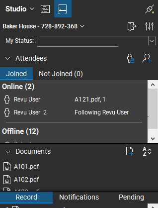

Diese Seite behandelt Werkzeuge und Funktionen, die auf der Studio-Seitenleiste während einer Sitzung verfügbar sind. Es gibt separate Seiten, die die Studio -Seitenleiste vor dem Öffnen einer Sitzung oder eines Projekts und die Studio-Projekt -Registerkarten behandeln.
Wenn Sie sich in einer Sitzung befinden, ist die Studio -Seitenleiste in vier grundlegende Teile unterteilt: die Symbolleiste oben, gefolgt von einer Teilnehmerliste, einer Dokumentenliste und dann einer Reihe von Status-Registerkarten unten. Jedes wird unten erläutert.
Nach dem Öffnen einer Sitzung fügt die Studio -Seitenleisten-Symbolleiste Werkzeuge hinzu, die speziell für die Interaktion mit anderen Sitzungs teilnehmern und Dokumenten gedacht sind (zusätzlich zu den Standardwerkzeugen, die auf der standardmäßigen Studio -Seitenleisten-Symbolleiste verfügbar sind). Wenn es sich bei der Sitzung um eine handelt, die Sie hosten, stehen einige zusätzliche Verwaltungswerkzeuge zur Verfügung. Diese Werkzeuge umfassen:

Die Teilnehmerliste ist in zwei Teile unterteilt: Joined und Not Joined.
Teilnehmer, die unter der Registerkarte Beigetreten aufgeführt sind, sind der Sitzung beigetreten und haben sie mindestens einmal geöffnet. Verwenden Sie diese Liste, um zu sehen, wer sich sonst noch in der Sitzung befindet und was diese Personen tun. Nutzer, die derzeit online sind, werden zuerst aufgelistet, und diejenigen, die derzeit offline sind, werden darunter angezeigt. Zusätzlich zum Namen des Teilnehmers sehen Sie auch das Dokument, das er gerade ansieht (sofern vorhanden), sowie seinen aktuellen Status (sofern vorhanden). Der Dokumentname ändert sich in Folgt Teilnehmername, wenn diese Person derzeit einem anderen Teilnehmer folgt (weitere Informationen finden Sie unter „Folgen“ weiter unten).
Wenn die Studio-Seitenleiste nicht breit genug ist, um alle verfügbaren Informationen anzuzeigen, setzen Sie den Cursor über den Namen des Teilnehmers und der vollständige Dokumentname, Status und E-Mail-Adresse erscheinen.
Die Teilnehmerliste ermöglicht es Ihnen auch zu sehen, was ein anderer Teilnehmer gerade ansieht. Wählen Sie den Namen eines beliebigen Teilnehmers in der Liste, und der Hauptarbeitsbereich ändert sich, um anzuzeigen, was der Teilnehmer gerade ansieht.
Die E-Mail-Adressen von Personen, die zur Teilnahme an der Sitzung eingeladen wurden, dies aber noch nicht getan haben, sind unter der Registerkarte Nicht beigetreten aufgeführt. Moderatoren können von hier aus direkt Erinnerungen an sie senden: Auswählen den Namen und auswählen Erinnerung senden, um das Dialogfeld E-Mail-Erinnerung zu öffnen.

Die Dokumenten liste in der Studio-Seitenleiste zeigt die in der Sitzung verfügbaren Dokumente an. Der Gastgeber kann Dokumente zur Sitzung hinzufügen und hat die Option, einigen oder allen Teilnehmern zu erlauben, Dokumente hinzuzufügen. Aus einer Studio-Sitzung geöffnete Dokumente werden ein kennzeichnendes
Studio-Sitzung-Symbol in ihrer Dokumenten-Registerkarte haben.
Wenn du einer Sitzung beitrittst, werden alle Dokumente der Reihe nach heruntergeladen. Eine Fortschrittsleiste zeigt den Download-Status jedes Dokuments an, während es geladen wird.
- Setzen Sie den Cursor über ein Dokument, und es erscheint ein Vorschaubild.
- Wählen Sie den Namen eines Dokuments oder dessen Vorschaubild aus, um das Dokument herunterzuladen und zu öffnen, ohne auf das Herunterladen der anderen zu warten.

Die Registerkarte Aufzeichnung am unteren Rand der Studio-Seitenleiste enthält eine Übersicht aller Ereignisse der Sitzung. Eine Sitzung ist sowohl interaktiv als auch individuell. Mehrere Teilnehmer können sich in einer Sitzung befinden und gleichzeitig zusammenarbeiten oder je nach verfügbarer Zeit unabhängig voneinander arbeiten. Die Aufzeichnung ermöglicht es Ihnen, den Aktionen und Kommentaren anderer Teilnehmer im Laufe der Sitzung zu folgen und den Verlauf einer geöffneten Sitzung nachzuvollziehen, an der Sie nicht teilgenommen haben.
Die Aufzeichnung ist eine Kombination aus Chat-Nachrichten zwischen Teilnehmern, einer Aufzeichnung darüber, wann Teilnehmer der Sitzung beigetreten sind und diese verlassen haben, sowie einer Aufzeichnung von Markierungen, während sie hinzugefügt und geändert wurden.
Moderatoren und andere Teilnehmer mit der Berechtigung „Vollständige Kontrolle“ können zudem auf der Registerkarte Aufzeichnung einen Sitzungsbericht generieren. Diese Option ist für Teilnehmer ohne ausreichende Berechtigungen ausgeblendet. Weitere Informationen zum Erstellen eines Sitzung sberichts finden Sie unter Erstellen eines Sitzungsberichts.
