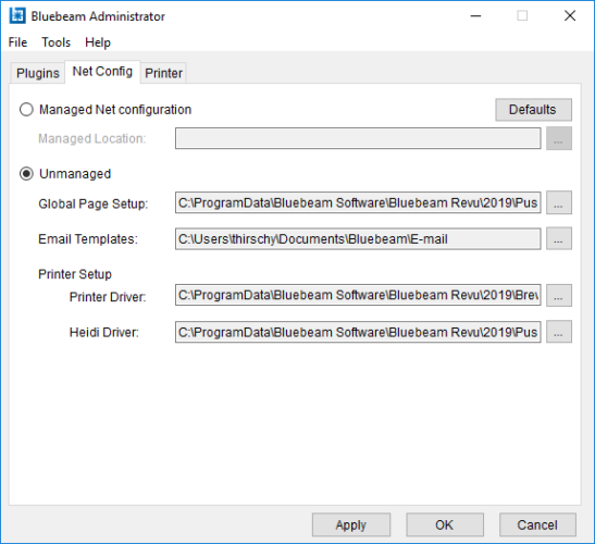

Fanen Netkonfigurationer (Netkonfiguration)
Det er her, du kan angive placeringen af forskellige Revu-indstillinger og -aktiver. De kan forblive i de lokale standardmapper, der er angivet i sektionen Ikke-administreret, eller de kan tilgås fra en centraliseret serverplacering, som du kan indstille i sektionen Administreret netkonfiguration. Du kan dog også konfigurere Revu til at bruge en kombination af lokale placeringer og netværksplaceringer baseret på mappestier, som du definerer i sektionen Ikke administreret.
Ikke-administrerede netkonfigurationer
I en typisk installation af Revu er indstillingen Ikke håndteret aktiveret som standard. I dette tilfælde findes aktiver og indstillinger på forskellige placeringer i brugerens Windows-profil under C:\ProgramData som vist på skærmbilledet.
E-mail-skabeloner bruger en anden standardmappe: C:\Users\<Your Username>\Documents\Bluebeam\E-mail
Sådan konfigurerer du dine Revu-installationer til at få adgang til alle indstillinger og aktiver fra en centraliseret serverplacering:
Vælg en computer, der skal bruges som en "opsætningsmaskine", og kopier eventuelle brugerdefinerede indstillinger eller aktiver til deres tilsvarende standardplaceringer, der er angivet, når indstillingen Ikke-administreret er aktiveret. Se skærmbilledet med indstillingerne Ikke håndteret ovenfor.
Du kan nemt åbne standard-mappeplaceringerne ved at dobbeltklikke på deres tilsvarende mappestier.
  1. Når du er færdig med at kopiere elementerne, skal du aktivere indstillingen Managed Net Configuration. Der åbnes en dialogboks, hvor du enten kan gå til en eksisterende netværksmappe, du vil bruge som den centraliserede placering, eller du kan oprette en ny netværksmappe.
  2. I begge tilfælde skal du vælge mappen og klikke på knappen Vælg mappe.
  3. Når dialogboksen Kopier alle filer åbnes, skal du klikke på en af følgende tre valg:
    • Copy All, som opretter mapper til aktivtypen eller indstillingen på serverplaceringen og kopierer alt til den korrekte placering.
    • Flet, som tager alle lokalt definerede indstillinger og ressourcer og fletter dem med eventuelle eksisterende elementer på den delte placering.
    • Ingen kopi, som peger på netværksmappen, men ikke kopierer eller integrerer noget i mappen. Når handlingen er afsluttet, viser fanen Netkonfiguration placeringen af alle aktiver og indstillinger.
Hvis du vil forhindre dine slutbrugere i at foretage ændringer i den centraliserede netværksmappe, kan du indstille mappetilladelserne til Skrivebeskyttet .
Fanen Netkonfiguration indeholder følgende muligheder:
  • Frimærker, der stiger
  • Sti til e-mailskabeloner
Stien ændres, hvis ny sti er valgt under Stempel > Skift stempelmappe
Standardstien til stempelfiler er ProgramData\Bluebeam Software\Bluebeam Revu\2019\Stamps. Du kan vælge en anden mappe med stempler ved at klikke på Gennemse og vælge den ønskede mappe.
Standardstien for<Your Username>e-mailskabeloner er C:\Users\ \Documents\Bluebeam\E-mail. Du kan vælge en anden mappe til e-mailskabeloner ved at klikke på Gennemse og vælge den ønskede mappe.
