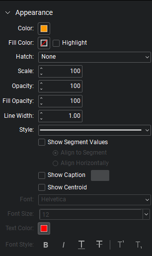

楕円Sketch Toolsマークアップの外観は、線と塗りつぶしの色、ハッチパターン、線の幅とスタイル、不透明度など、変更可能です。
楕円スケッチツールマークアップの外観を変更するには、マークアップを選択して、[プロパティ] パネルを選択します。[ウィンドウ] > [パネル] > [プロパティ] に移動して、[プロパティ] パネルが非表示の場合は表示します。マークアップを選択すると、いくつかのプロパティがプロパティツールバーでも利用できるようになります。
[色]:線の色を設定します。
塗りつぶしの色:塗りつぶしの色を設定します。
蛍光ペン:塗りつぶしの色やハッチパターンを透明にし、下のコンテンツが透けて見えるようにします。
ハッチング: ハッチパターンを設定します。関連付けられたカラーセレクターで、ハッチパターンの線の色を設定します。
縮尺:ハッチパターンの縮尺を 50 (デフォルトの半分の縮尺) から 200 (デフォルトの 2 倍の縮尺) の間で設定します。
[不透明度]: 線と端点の不透明度レベルを 0 (非表示) から 100 (不透明) の範囲で設定します。
塗りつぶしの不透明度:塗りつぶしとハッチパターンの不透明度を 0(非表示)から 100(不透明)の間で設定します。
[線の幅]:線の太さをポイント単位で設定します。設定を 0 にすると、線は実質的に非表示になります。
スタイル:線のパターンを決定します。さらに、詳細な線のスタイルがいくつかあり、カスタムの線のスタイルを作成することもできます。
[セグメント値の表示]:マークアップで使用可能なすべての測定値を表示します。有効にすると、測定の配置をセグメントの角度に合わせるか、水平に合わせるかを選択できます。
[キャプションを表示]: マークアップのキャプションの表示と非表示を切り替えます (プレビューウィンドウで確認できます)。
重心を表示: マークアップの幾何学的中心にマークを付けます。
フォント:選択したテキストに使用されるフォントを設定します。利用可能なフォントは3つの領域に分かれています。
- 最初の領域には、現在選択されているテキスト要素で使用されているすべてのフォントが表示されます。
- 2番目の領域には、すべての PDF ビューアーでサポートされている標準 PDF フォントが表示されます。これらのフォントは使用時に PDF に埋め込む必要がないため、ファイルサイズが削減されます。
- 3番目の領域には、他の利用可能なフォントすべてが表示されます。これらのフォントを使用する場合は、PDF に埋め込む必要があります。
フォント設定は PDF に保持され、元のフォントが使用できない場合は必要に応じて置き換えられます。
フォントサイズ:テキストのフォントサイズを設定します。リストから2~72ポイントのサイズを選択するか、1~144ポイントまでの任意の値を手動で入力できます。小数点以下の桁数が1桁の10進数値も使用できます。
テキストの色:テキストの色を設定します。
[フォントスタイル] 設定は、テキストの書式設定を制御します。オプションには、太字、斜体、下線、取り消し線、上付き文字、下付き文字があります。一般的に、これらのスタイルの任意の組み合わせを適用してテキストをフォーマットできます。
