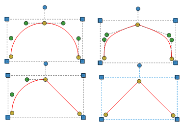

Jeder Kontrollpunkt, der die Markierung definiert, kann in eine Bézier-Kurve umgewandelt werden. Eine einzelne Bézier-Kurve wird durch einen Startpunkt, einen Endpunkt und zwei Kontrollpunkte definiert. Diese Kontrollpunkte werden in Revu als Lenker angezeigt.
Gekrümmte Segmente können miteinander verkettet werden, um kompliziertere Formen zu erstellen. Es gibt viele verschiedene Möglichkeiten, wie die Segmente verbunden werden können.
Wenn die Griffe auf beiden Seiten eines Punktes parallel sind, werden die Kurven reibungslos verbunden. Wenn die Griffe nicht parallel sind, treffen sich die Kurven an einem Punkt. Ein Griff muss nicht auf beiden Seiten eines Punktes vorhanden sein; in solchen Fällen ist die Kurve mit einem geraden Liniensegment verbunden. Verbundene Liniensegmente haben keine Griffe.
