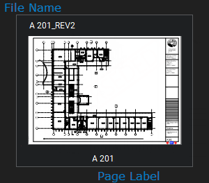

Zeigen: Bestimmt, welche Daten gezeigt werden, um Dokumente in einem Set zu identifizieren. Die Optionen sind, Dateinamen und Seitenetiketten anzuzeigen oder nur das eine oder das andere, sowie Blattnamen und Blattnummern oder nur das eine oder das andere.
In den Beispielen unten wurde Dateiname und Seitenetikett ausgewählt. Wo sie erscheinen, hängt davon ab, ob sich Sets gerade in der Miniaturansicht oder Listenansicht befinden.
| Miniaturansichtsmodus | Listenansichtsmodus |
