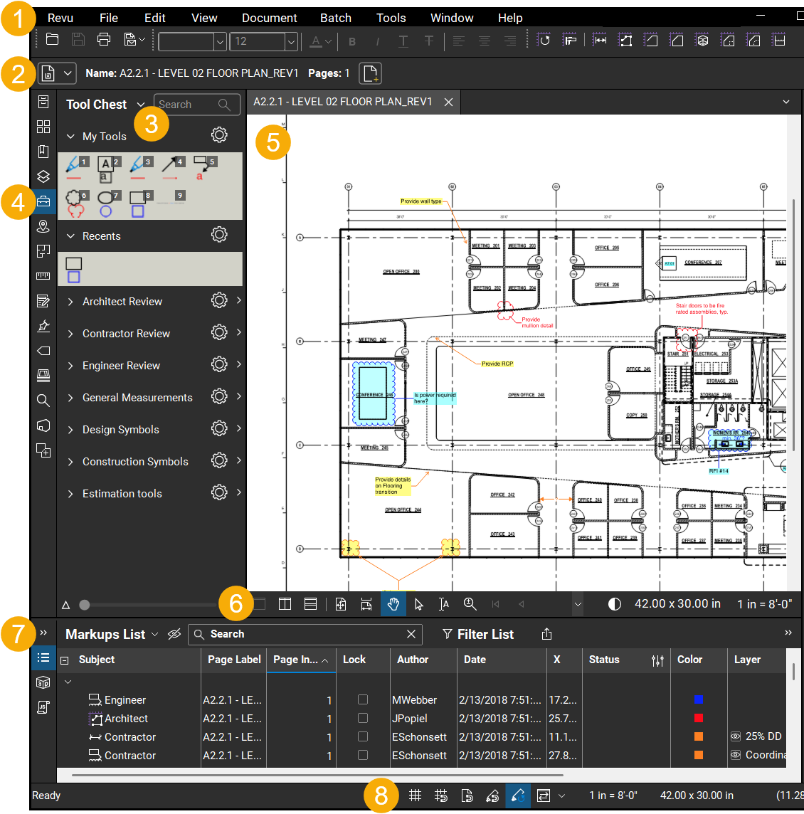

Revu-Benutzeroberfläche
Die Revu-Benutzeroberfläche wird maßgeblich gesteuert durch eine Menüleiste sowie anpassbare Symbolleisten und Seitenleisten.
Das Layout der Anwendung besteht aus mehreren Schlüsselelementen. Fahren Sie mit der Maus über die Links unten, um die relevante Fläche im Bild hervorzuheben, oder klicken Sie, um eine Beschreibung des Elements anzuzeigen.
1 |
Menüleiste |
Die Menüleiste am oberen Rand der Anwendung organisiert den Zugriff auf Werkzeuge und Funktionen in einige intuitive Kategorien.
Der Zugriff auf Tastenkombinationen auf die Menüs in der Menüleiste kann in den Navigationseinstellungen aktiviert und deaktiviert werden. |
2 |
Symbolleiste |
Konfigurierbare Werkzeugsammlungen, mit denen die Anwendung an Ihre Bedürfnisse und Arbeitsabläufe angepasst werden kann. Die Symbolleiste „Eigenschaften“ ist eine spezielle, dynamische Symbolleiste, die sich unter der Menüleiste befindet. Die angezeigten Informationen hängen vollständig davon ab, was gerade in (Undefined variable: MyVariables.ProductNameShort) aktiv ist. |
3 |
Seitenleisten |
Vertikale Ausziehfelder, die sich rechts und links der Anwendung befinden und dem Anzeigen von Seitenleisten dienen. |
4 |
Seitenleistenzugriff |
Ähnlich wie Symbolleisten enthalten Seitenleistenzugriffe Symbole zum Öffnen von Seitenleisten. Diese können so konfiguriert werden, dass sie automatisch ausgeblendet werden, wenn sie nicht in Benutzung sind, um die Größe des Hauptarbeitsbereichs zu vergrößern. |
5 |
Hauptarbeitsbereich |
Der Hauptarbeitsbereich nimmt den größten Teil der Anwendungsoberfläche ein. Hier zeigt Revu PDFs, WebTabs, Studio-Projekte und so weiter an. |
6 |
Navigationsleiste |
Die Navigationsleiste, eine spezialisierte Symbolleiste, die sich zwischen dem Hauptarbeitsbereich und der unteren Seitenleiste befindet, ermöglicht eine effiziente Navigation zwischen Seiten und Ansichten im Hauptarbeitsbereich. |
7 |
Untere Seitenleiste |
Horizontal ausklappbarer Bereich, der sich am unteren Rand der Anwendung befindet und zur Anzeige von Seitenleisten dient. Tipp: Seiten- und Unterpaneele können durch Klicken auf ihre Ränder versteckt oder sichtbar werden. Wenn die Maus über einen dieser Kanten fährt, leuchtet der Rand auf und der Mauszeiger wechselt zu einem mit Doppelpfeil. Klicken Sie auf die Kante, um die Seitenleiste zu öffnen oder zu schließen. |
8 |
Statusleiste |
Die Statusleiste am unteren Rand der Anwendung ist eine spezielle Symbolleiste, die Werkzeuge für die Ausrichtung, die erneute Verwendung von Markierungen und die Synchronisierung von Ansichten enthält sowie die Größe der aktiven PDF-Datei und die Koordinaten des Mauszeigers anzeigt. |
