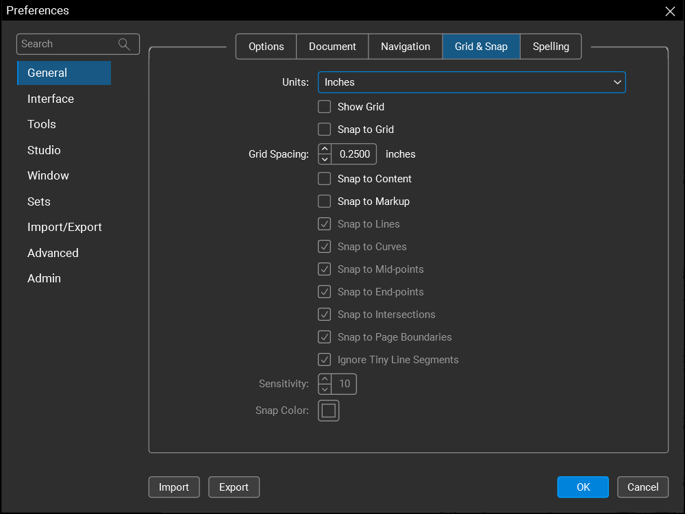

Einheiten: Bestimmt das Messsystem, das für Lineale und Messabmessungen verwendet werden soll.
Raster anzeigen: Wenn aktiviert, wird ein sichtbares Raster über PDFs im Hauptarbeitsbereich gelegt. Dies ist dasselbe Raster, das mit der Schaltfläche Raster anzeigen auf der Statusleiste ein- und ausgeschaltet werden kann.
Am Raster ausrichten: Wenn aktiviert, werden alle Punkte, die zur Definition einer Markierungslinie verwendet werden, gezwungen, sich am Raster auszurichten (auch wenn das Raster derzeit nicht sichtbar ist). Diese Einstellung kann auch mit der Raster -Schaltfläche in der Statusleiste ein- und ausgeschaltet werden.
Raster-Abstand: Bestimmt den Abstand zwischen Rastereinheiten, was die Ausrichten-Auflösung sowie den Abstand der Rastermarkierungen beeinflusst, die auf der PDF angezeigt werden. Ein kleineres Inkrement führt zu einem kleineren Raster; ein größeres Inkrement zu einem größeren Raster.
An Inhalt ausrichten: Bei Aktivierung rasten Markierungen automatisch am zugrunde liegenden PDF-Vektorinhalt ein. „An Inhalt ausrichten“ rastet nicht an Text oder Bildern in der PDF-Datei ein, sondern nur an Vektorbildern wie Linien und Formen. Diese Einstellung kann auch mit der Schaltfläche „Inhalt“in der Statusleiste aktiviert und deaktiviert werden.
An Markierung ausrichten: Wenn aktiviert, rasten Markierungen automatisch an anderen Markierungen in der PDF ein. Zwei zusammenhängende Verhaltensweisen werden auftreten: Der Cursor wird an Punkte auf anderen Markierungen einrasten (ähnlich wie das Ausrichten an Inhalten an Punkte im PDF-Inhalt einrastet) und Revu wird auch – und der Cursor wird daran einrasten – Hilfslinien anzeigen, die auf Linien in nahegelegenen Markierungen basieren. Diese Einstellung kann auch mit der Markierungs -Schaltfläche auf der Statusleiste ein- und ausgeschaltet werden.
Optionen für Ausrichten an: Wählen Sie bestimmte Markierungen und Inhaltselemente aus, an denen sich aktivierte Ausrichten an-Funktionen orientieren. Nur verfügbar, wenn entweder An Inhalt ausrichten und/oder An Markierung ausrichten ausgewählt ist.
Sensitivity: Sets die Empfindlichkeit des Ausrichtungsbereichs fest (Bereich: 5–25). Je höher die Einstellung, desto größer ist der Ausrichtungsbereich.
Farbe ausrichten: Bestimmt die Farbe des Indikatorkästchens.
