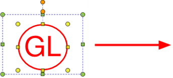

Disons que vos outils de procédure de levée des réserves sont tous le même symbole de base : un cercle rouge avec un code texte (également en rouge) au centre. Vous avez probablement déjà au moins l'un de ces éléments dans une autre trousse à outils, mais si ce n'est pas le cas, il est assez simple de créer une annotation de cercle rouge, d'y placer une zone de texte au centre avec le code souhaité, puis de les regrouper. Lorsque l'annotation est telle que vous le souhaitez, enregistrez-la dans votre Boîte à outils.
Une fois que vous avez un outil de procédure de levée des réserves, vous pouvez l'utiliser pour en créer d'autres. Par exemple, supposons que vous ayez un outil de procédure de levée des réserves pour le nettoyage des vitres ("NV") dans votre trousse à outils de nettoyage des procédures de levée des réserves et que vous en ayez besoin d’un pour le verre brisé ("VB"). Pour créer votre nouvel outil :
- Utilisez l’outil GL pour placer une annotation sur n’importe quel fichier PDF.
Sur l'annotation, double-cliquez sur les lettres pour les sélectionner.
- Saisissez « BG » pour Verre cassé.
Faites un clic droit sur la nouvelle annotation, puis allez dans Ajouter à la boîte à outils et sélectionnez votre trousse à outils.
