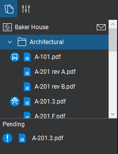

Hors ligne, cliquez avec le bouton droit sur un fichier et sélectionnez
Modification hors ligne. Une boîte de dialogue d’avertissement indiquera que le fichier peut être modifié simultanément par d’autres utilisateurs.
Le fichier apparaîtra dans le panneau Modifications en attente avec l’icône
Modifier hors ligne, ce qui indique que le fichier n’a pas été extrait.
Dans ce scénario, aucun autre utilisateur n’a extrait le fichier et n’y a apporté de modifications.
Le fichier peut être utilisé hors ligne et archivé lorsqu'il est reconnecté au serveur. Pour archiver le fichier dans le Projet Studio, cliquez avec le bouton droit sur le nom du fichier dans le panneau Modifications en attente ou dans la liste principale du Projet et sélectionnez
Extraire. S'il n'y a pas d'autres conflits, le fichier sera extrait et apparaîtra dans le panneau Modifications en attente avec une icône
d'extraction. Vous pouvez ensuite
Archiver le fichier avec vos modifications.
Modification hors ligne, indiquant que le fichier n’a pas été extrait.
Pour ce scénario, considérez qu'un autre utilisateur a extrait le fichier et y a apporté des modifications pendant que vous étiez en mode Modification hors ligne.
Lorsque vous êtes à nouveau connecté au serveur Projet, l’icône du fichier dans le panneau Modifications en attente devient
État de conflit.
