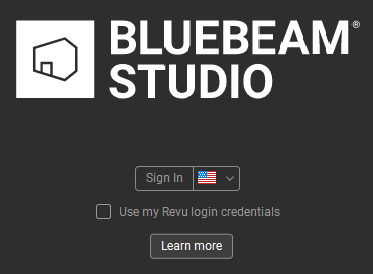

Bluebeam Studio
Bluebeam Studio è la nostra piattaforma di collaborazione basata su Nuvola che aiuta i team e le organizzazioni a gestire i progetti di lavoro. Gli utenti possono Creazione e parteciparea Sessioni Studio e a Progetti Studio, quindi caricare PDF e altri tipi di file, il che consente loro di collaborare con i propri partner in tempo reale. Con Revu 21, gli utenti possono accedere a Studio con un BBID diverso da quello che designa il loro piano di abbonamento.
Bluebeam Portale dello studio
Con il portale Bluebeam Studio , gli utenti possono gestire i propri account Bluebeam Studio . Dopo aver effettuato l'accesso con le credenziali del proprio account Studio , è possibile svolgere le seguenti attività:

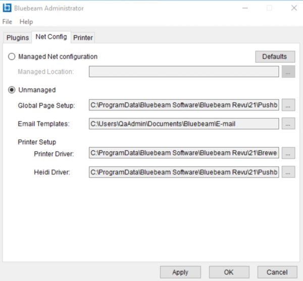

Tab Configurazioni di rete (Net Config)
Questa Tab consente di impostare la posizione di varie Impostazioni e risorse di Revu. Possono rimanere nelle cartelle locali predefinite elencate nella sezione Non gestito oppure è possibile accedervi da una posizione del server centralizzata che è possibile impostare nella sezione Configurazione rete gestita . Tuttavia, puoi anche configurare Revu in modo che utilizzi una combinazione di posizioni locali e di rete in base ai percorsi delle cartelle che Definisci nella sezione Non gestito.
Configurazioni di rete non gestite
In una tipica installazione di Revu, l'opzione Non gestito è abilitata per impostazione predefinita. In questo caso, le risorse e le Impostazioni si trovano in varie posizioni all'interno del Profilo Windows dell'utente, in C:\ProgramData, come mostrato nello screenshot.
I modelli di posta elettronica utilizzano una cartella predefinita diversa: C:\Utenti\Documenti\Bluebeam\E-mail
Configurazione di rete gestita
Per configurare le installazioni di Revuin modo che accedano a tutte le impostazioni e alle risorse da una posizione server centralizzata:
Seleziona un computer da utilizzare come macchina di "staging" e Copia eventuali Impostazioni o risorse personalizzate nelle posizioni predefinite corrispondenti elencate quando l'opzione Non gestito è abilitata. Fare riferimento allo screenshot delle impostazioni Non gestite sopra.
È possibile aprire facilmente i percorsi delle cartelle predefiniti facendo doppio clic sui percorsi corrispondenti.
  1. Una volta terminata la copia degli elementi, abilitare l'opzione Configurazione rete gestita . Si Apri una finestra di dialogo in cui potrai scegliere se cercare una cartella di rete esistente che desideri utilizzare come posizione centralizzata oppure Creazione una nuova cartella di rete.
  2. In entrambi i casi, seleziona la cartella e premi il pulsante Seleziona cartella .
  3. Quando si apre la finestra di dialogo Copia tutti i file, fare clic su una delle tre opzioni seguenti:
    • Copia tutto, che crea cartelle per il tipo di risorsa o le impostazioni nella posizione del server e copia tutto nella posizione corretta.
    • Merge, che prende tutte le Impostazioni e le risorse definite localmente e le unisce a tutti gli elementi esistenti nella posizione condivisa.
    • Nessuna copia, che punta alla cartella di rete, ma non copia né integra nulla nella cartella. Una volta completata l'operazione, la Tab Net Config visualizzerà le posizioni di tutte le risorse e le Impostazioni.
Se si desidera impedire agli utenti finali di apportare modifiche alla cartella di rete centralizzata, è possibile impostare le Autorizzazioni cartella su Sola lettura.

  1. Apri Bluebeam Administrator e vai alla Tab Net Config.
  2. Fare clic sull'ellisse situata a destra del percorso della cartella predefinita per Heidi Driver.
  3. Quando si apre Esplora file, individuare e selezionare la cartella di rete che contiene i file PC3, quindi fare clic su Seleziona cartella.
  4. Quando si apre la finestra di dialogo Copia tutti i file Bluebeam PC3, fare clic su Nessuna copia.
  5. Fare clic su Applica e quindi su OK.
