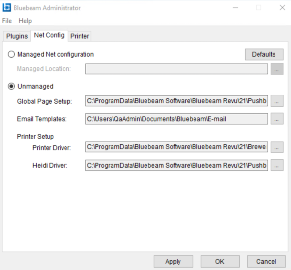

Fliken Nätkonfiguration (Net Config)
På den här fliken kan du ange platser för olika inställningar och tillgångar i Revu. De kan ligga kvar i de lokala standardmappar som anges i avsnittet Ej hanterad, eller kommas åt från en central serverplats som du kan ställa in i avsnittet Centrala inställningar. Men du kan också konfigurera Revu så att en kombination av lokala platser och nätverksplatser används enligt de sökvägar som du anger i avsnittet Ej hanterad.
Ej hanterade nätkonfigurationer
I en typisk Revu-installation är alternativet Ej hanterad aktiverat som standard. I det här fallet finns tillgångarna och inställningarna på olika ställen inom användarens Windows-profil under C:\ProgramData så som skärmbilden visar.
För e-postmallar används en annan standardmapp: C:\Users\Documents\Bluebeam\E-mail
Managed nätkonfiguration
Så här konfigurerar du dina Revu-installationer för att komma åt alla inställningar och tillgångar från en central serverplats:
Välj en dator att använda för mellanlagring och kopiera eventuella anpassade inställningar eller tillgångar till de standardplatser för dessa som listas när alternativet Ej hanterad är aktiverat. Se skärmbilden av standardinställningarna ovan.
Du kan enkelt öppna standardmapparna genom att dubbelklicka på respektive sökväg.
  1. När du är färdig med att kopiera objekten aktiverar du alternativet Centrala inställningar. En dialogruta öppnas, där du antingen kan bläddra till en befintlig nätverksmapp som du vill använda som central plats eller skapa en ny nätverksmapp.
  2. I båda fallen väljer du mappen och trycker på knappen Välj mapp.
  3. När dialogrutan Kopiera alla filer öppnas klickar du på något av följande tre val:
    • Kopiera alla, vilket gör att mappar för den aktuella tillgångstypen eller inställningen skapas på serverplatsen och allt kopieras till rätt plats.
    • Slå samman, vilket tar alla lokalt definierade inställningar och resurser och slår ihop dem med eventuella befintliga objekt på den delade platsen.
    • Ingen kopia, som pekar på nätverksmappen men ingenting kopieras eller integreras i mappen. När åtgärden är slutförd visas platserna för alla tillgångar och inställningar på fliken Nätkonfiguration.
Om du vill förhindra att dina slutanvändare gör ändringar i den centrala nätverksmappen kan du ställa in mappbehörigheterna på Skrivskyddad.
Berörda registernycklar
Följande fem registernycklar ändras när du gör ändringar på fliken Nätkonfiguration:
De sökvägar som visas nedan är endast avsedda som exempel.
[HKEY_CURRENT_USER\Software\Bluebeam Software\21\Plugins]"ManageNetConfig"="1""ManageNetConfigPath"="U:\\netconfig\\"
[HKEY_CURRENT_USER\Software\Bluebeam Software\21\Brewery\V45]"PageSizeConfigFile"="U:\\netconfig\\PtrPageSizes\\"
[HKEY_CURRENT_USER\Software\Bluebeam Software\21\Plugins\AutoCAD]"PC3Path"="U:\\netconfig\\PC3"
[HKEY_CURRENT_USER\Software\Bluebeam Software\21\Plugins\Email]"TemplateFolder"="U:\\netconfig\\E-mail\\"
[HKEY_CURRENT_USER\Software\Bluebeam Software\21\Plugins\PageSetup]"ConfigFolder"="U:\\netconfig\\Page Setup\\"
Distribuera en hanterad konfiguration
Bluebeam Administrator skapas en registerfil med namnet Netcfg.reg som innehåller samtliga berörda registernycklar. Den här filen finns i rotkatalogen för den hanterade mappen (U:\netconfig i det föregående exemplet) och kan distribueras som en del av en MSI-distribution enligt beskrivningen i distributionsguiden för Revu.
Du kan distribuera registerfilen till enskilda arbetsstationer för att snabbt tillämpa den hanterade konfigurationen.
När du distribuerar en Managed Net Configuration som en del av en MSI-distribution träder ändringarna inte i kraft förrän klientdatorn startas om. Någon omstart behövs dock inte när du manuellt konfigurerar en enskild dator.
Om du uppdaterar sökvägen inom Centrala inställningar eller under nätkonfigurationen i inställningarna för Revu måste Revu stängas och öppnas igen för att ändringarna ska börja gälla.
På fliken Nätkonfiguration finns följande alternativ:
  • Sökväg för stämplar
  • Sökväg för e-postmallar
Sökvägen ändras om en ny sökväg väljs under Stämpel > Ändramapp för stämplar
Standardsökväg för stämpelfiler är ProgramData\Bluebeam Software\Bluebeam Revu\21\Stamps. Du kan välja en annan mapp för stämplar genom att klicka på Bläddra och välja önskad mapp.
Standardsökväg för e-postmallar är C:\Users\Documents\Bluebeam\E-mail. Du kan välja en annan mapp för e-postmallar genom att klicka på Bläddra och välja önskad mapp.
