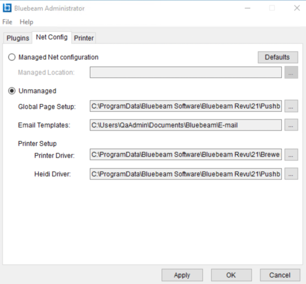

Pestaña de configuraciones de red (Net Config)
Esta pestaña le permite configurar la ubicación de varios elementos de Revu y su configuración. Pueden permanecer en las carpetas locales predeterminadas que se enumeran en la sección No administrada, o bien se puede acceder a ellos desde la ubicación de un servidor centralizado que puede establecer en la sección Configuración de red administrada. También puede configurar Revu para que utilice una combinación de ubicaciones locales y de red en función de las rutas de carpetas que defina en la sección No administrada.
Configuraciones de red sin gestionar
En una instalación típica de Revu, la opción No gestionado está habilitada de forma predeterminada. Los recursos y la configuración se encuentran en varias ubicaciones del perfil de Windows del usuario en C:\ProgramData.
Email Templates uses a different default folder: C:\Users\Documents\Bluebeam\E-mail
Para configurar sus instalaciones de Revu para acceder a toda la configuración y todos los recursos desde una ubicación de servidor centralizada, seleccione un equipo para utilizarlo como equipo de «staging» y copie cualquier configuración o recurso personalizado en sus ubicaciones predeterminadas correspondientes que aparecen enumeradas cuando la opción No administrado está habilitada.
Abra las ubicaciones predeterminadas de las carpetas haciendo doble clic en sus rutas de acceso correspondientes.
  1. Cuando haya terminado de copiar los elementos, active la opción Managed Net Configuration. Se abrirá un cuadro de diálogo en el que podrá buscar una carpeta de red existente que desee utilizar como ubicación centralizada o crear una nueva carpeta de red. Seleccione la carpeta y haga clic en Seleccionar carpeta.
  2. Cuando se abra el cuadro de diálogo Copy All Files, seleccione una de las siguientes opciones:
    • Copiar todo: crea carpetas para el tipo de recurso o configuración en la ubicación del servidor y copia todo en la ubicación correcta.
    • Fusionar: toma todos los recursos y la configuración definidos localmente y los fusiona con cualquier elemento existente en la ubicación compartida.
    • Sin copiar: apunta a la carpeta de red, pero no copiar ni integrar nada en ella. Una vez completada la operación, la pestaña Net Config mostrará las ubicaciones de todos los recursos y la configuración.
Para evitar que los usuarios finales realicen cambios en la carpeta de red centralizada, establezca los permisos de carpeta en Solo lectura.
