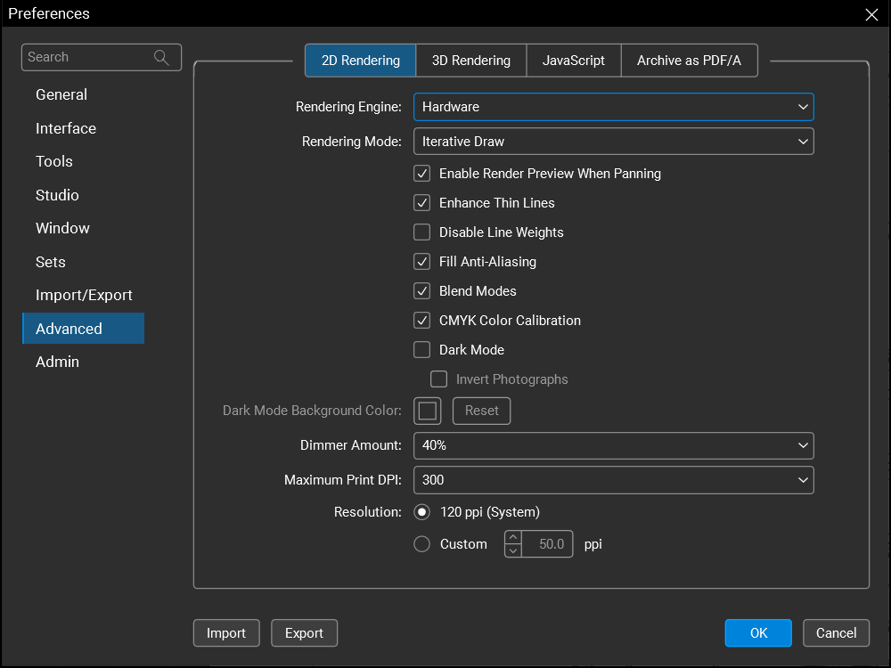

[レンダリングエンジン]:2D 図面で使用するレンダリングエンジンを決定します。選択肢には、ハードウェアオプション、または 2 つのソフトウェアオプションのいずれかが含まれます。レンダリングエンジンが正常に機能しない場合は、別のエンジンに切り替えることで問題が解決する可能性があります。
レンダリングモード: パンやズーム操作中など、Revu がメインワークスペースの更新をどのように処理するかを決定します。オプションは以下の通りです:
完了まで待機する: ドキュメントが詳細まで描画される準備が整うまで、画面の更新を回避します。
[反復描画]:詳細に描画されるまで、解像度を上げながらドキュメントを更新します。
パンする際レンダープレビューを有効にする:有効にすると、パンや拡大・縮小の操作中に、現在のドキュメントの低解像度バージョンが表示されます。操作が完了すると、[レンダリングモード] で行われた選択に従って、画像がフル解像度に調整されます。これは、ズームインした状態で図面内を移動する際に特に便利です。
細線を強調する:有効にすると、Revu は特定のベクトル要素の解像度を向上させます。ベクトルが太すぎる場合は、このオプションを無効にしてください。
線の太さを無効化:無効にすると、Revu はワークスペースでドキュメントを表示する際、PDF で定義された線の太さを使用します。有効にすると、ワークスペースの画面解像度とズーム係数に基づいて、最適な線の太さを決定するメソッドが使用されます。
[塗りつぶしをアンチエイリアス処理]: 有効にすると、Revu は細線や特定の塗りつぶしパターンの外観を自動的に補完しようとします。これは、図面をズームアウトしたときに細線が消えてしまう場合に特に便利です。
ブレンドモード:有効にすると、メインワークスペースにブレンドモードや透明度が表示され、線が結合またはブレンドされた PDF をはい表現できます。ただし、このオプションを有効にするとパフォーマンスが低下する場合があります。
CMYK 色較正:有効にすると、Revu は CMYK 色を均一に表示しようとします。色が期待どおりに表示されない場合は、このオプションを無効にしてください。
[減光量]:[減光] が有効な場合に、基になる画像の強度を設定します。この値を小さい数値に設定すると、注釈がより目立つようになります。
[印刷の最高 DPI]:印刷解像度を DPI(ドット/インチ)単位で設定します。より高速な印刷には 300 dpi が推奨されます。
解像度: 画面の解像度を DPI (ドット/インチ) で決定します。レンダリング DPI をモニターの解像度に合わせるには、この設定を使用します。

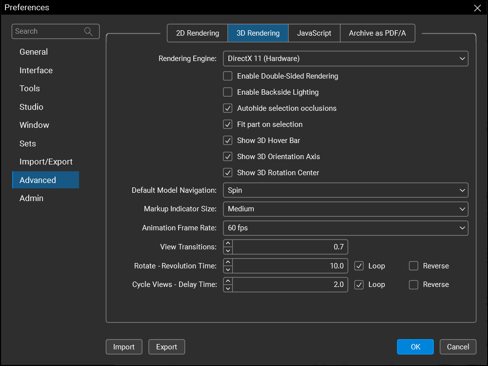

レンダリングエンジン:レンダリングエンジンを DirectX (ソフトウェア)、DirectX (ハードウェア)、または無効に設定します。(ハードウェア) を選択すると、ワークステーションのグラフィックスプロセッサ (GPU) を使用してレンダリングを支援します。3D コンテンツのレンダリングを無効にしてデフォルトで表示されないようにするには、[無効] を選択します。
両面レンダリングを有効にする: 3D サーフェスの前面と背面の双方をレンダリングします。モデルを回転させたときに 3D サーフェスが表示されたり消えたりする場合は、この設定を有効にしてください。
背面側からの照明を有効にする:面の表側と裏側の両方で照明を計算します。これは、閉じられていないモデルや、面の向きが正しくないモデルで役立ちます。
[選択閉塞の自動非表示]:有効にすると、Revu は、選択したパーツのユーザーの視界を遮る 3D モデルのパーツを自動的に非表示にします。
[選択部分に合わせる]: このオプションを有効にすると、ワークスペースに現在表示されていない [3D モデルツリー] 上の 3D モデルの一部を選択した際に、Revu が自動的にその部分を表示するようにビューを調整します。
3D ホバーバーを表示する:PDF 内の 3D モデルビュー上にフローティングツールバーを表示するかどうかを制御します。無効にした場合でも、機能は [3D モデルツリー] タブから利用できます。
3D 方向軸を表示:3D ビューの左矢印下隅に X-Y-Z 軸を 3 本の色の付いた線として表示します。
3D 回転の中心を表示する:3D ビューを回転させる際に中心点に十字線を表示します。
デフォルトのモデルナビゲーション: デフォルトのマウスインタラクションを設定します。
[マークアップインジケーターのサイズ]:3D ビューにマークアップが追加された場所を示す青いマークアップインジケーターのサイズを設定します。
アニメーションのフレームレート: Revu がレンダリングを試みる 1 秒あたりのフレーム数を設定します。数値が高いほど、3D 表示プロセスがワークステーションに与える負荷は大きくなります。ワークステーションにハイエンドのグラフィックスプロセッサが搭載されている場合、この値を「無制限」に設定できます。
ビューの遷移:ある定義済みのビューから次のビューへ、スムーズなカメラ移動を可能にします。ある定義済みのビューから次のビューへ移動するのにかかる時間の長さを制御するには、時間値を設定します。デフォルト設定は 0.7 秒です。遷移を遅くするには、この時間値を増やします。
回転 - 回転時間:回転アニメーションモードのとき、この値はモデルが 1 回転するのにかかる時間を秒単位で設定します。デフォルト設定は 10 秒です。
回転を遅くするには、この数値を大きくします。
回転を速くするには、この数値を減らしてください。
回転を連続再生するには、[ループ] を選択します。
デフォルトでは、回転方向は反時計回りです。時計回りに回転するには、 リバースを選択します。
[ビューの切り替え] - [遅延時間]: [ビューの切り替えアニメーション] モードの際、この値は次のビューに切り替わるまでにビューを画面に表示しておく時間を設定します。デフォルト設定は 2 秒です。
遅延を長くするには、この値を増やします。
ビュー全体でシーケンスを継続的に繰り返すには、[ループ] を選択します。
表示順序を逆にするには、[反転] を選択します。
