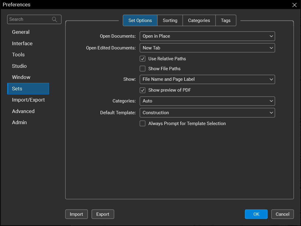

[ドキュメントを開く]: Set 内のファイルがすでにタブで開かれている場合に、Set 内の新しいファイルをどのように開くかを決定します。
- [インプレースで開く]:Set からの新しいドキュメントは、前のドキュメントと同じタブで開かれます。
- [新しいタブ]: Set からの新しいドキュメントは、新しいタブで開きます。
- [新しい先頭タブ]: Set からの新しいドキュメントは、新しいタブで開きます。新しいドキュメントはすべて、開いているタブの左矢印に配置されます。
[編集されたドキュメントを開く]: Set 内のファイルが編集されたものの保存されていない場合に、Set 内の新しいファイルをどのように開くかを決定します。
- [新しいタブ]:Set 内の新しいドキュメントは新しいタブで開き、最後に開いたドキュメントは開いたままになります。
相対パスを使用する: 有効にすると、Set 内のファイルの相対パスがデフォルトで使用されます。それ以外の場合は、フルパスが使用されます。相対パスは、Set 内の PDF の場所を、Set の .bex ファイルを基準として保存します。詳細については、「相対パスとフルパスの違いについて」を参照してください。
[ファイル パスを表示する]:有効にすると、Set 内のドキュメントへのフルパスがデフォルトで表示されます。無効にすると、ドキュメント名のみが表示されます。

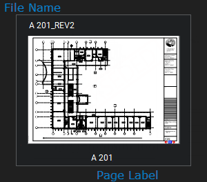

[表示]:Set 内のドキュメントを識別するために表示するデータを決定します。オプションでは、ファイル名とページラベルの両方、またはどちらか一方を表示するか、シート名とシート番号の両方、またはどちらか一方を表示するかを選択できます。
以下の例では、[ファイル名およびページラベル] が選択されています。それらがどこに表示されるかは、Sets が現在 [サムネイル表示] または [リスト表示] のどちらになっているかによって異なります。
| サムネイル表示モード | リスト表示モード |
[PDF のプレビューを表示]:有効にすると、Set リスト内の PDF エントリにマウスカーソルを合わせたときに、Set 内の PDF のフライアウトプレビューが表示されます(Set リストが [リスト表示] の場合のみ適用されます)。
カテゴリ:Set のデフォルトのカテゴリモードを決定します。このモードは、特定の Set の作成時に変更できます。オプションは以下の通りです:
- オフ: Set カテゴリは使用されません。
- 手動:Set カテゴリは使用されますが、Set に追加されたシートにはカテゴリが自動的に割り当てられません。Set に追加されるすべてのシートにカテゴリを割り当てることも、シートを追加した後にカテゴリを1つずつ割り当てることもできます。
- [自動]: Set カテゴリが使用され、シートが Set に追加されると、カテゴリが自動的に割り当てられます。
Revu がシートをカテゴリに割り当てる方法は、使用される テンプレート によって決まります。以下のカテゴリを参照して、カテゴリテンプレートの仕組みに関する詳細な説明をご覧ください。
[デフォルトのテンプレート]:Set 内のシートを分類するために使用されるデフォルトの Set カテゴリテンプレートを決定します。
[テンプレート選択のプロンプトを毎回表示]:[自動] および [手動] カテゴリモードと組み合わせて機能します。選択すると、Set 作成中にダイアログが表示され、ユーザーがカテゴリテンプレートを選択できるようになります。選択されていない場合は、[デフォルトのテンプレート] が自動的に使用されます。

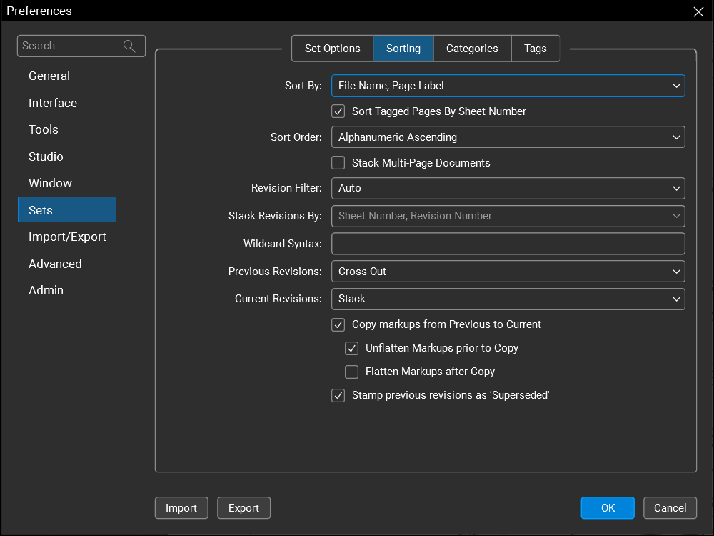

[並べ替え]: Set 内でのファイルの配置方法を決定します。
- ページラベルのみ:ファイルはページラベルのみで並べ替えられます。
- ファイル名、ページラベル:ファイルはファイル名とページラベルでソートされます。
- ファイル名、ページインデックス:ファイルはファイル名とページインデックスで並べ替えられます。
タグ付けされたシートをシート番号順にソート:有効にすると、タグ付けされたシートがシート番号順に自動的にソートされます。シート番号タグが使用されている場合にのみ適用されます。シート番号 タグが付いていない Set 内のシートは、 Sets の基本設定 にある、または Set の作成時 に決定された ソート順 の基本設定に従ってソートされます。
[並べ替え順序]:英数字のページラベルを持つページを Set 内でどのように配置するかを決定します。
アルファベット降順: 英数字のページラベルの最初の文字、次に2番目の文字に基づいて、ページを降順で並べ替えます。
例えば、ページラベルが 2、1、04、3、20 の Set は、3、20、2、1、04 の順に並べ替えられます。
アルファベット昇順: 英数字のページラベルの最初の文字、次に 2 番目の文字に基づいてページを昇順に並べ替えます (これがデフォルト設定です)。
例えば、ページラベルが 2、1、04、3、20 の Set は、04、1、2、20、3 の順に並べ替えられます。
[英数字降順]: ページラベル内の整数に基づいて、ページを降順で並べ替えます。
例えば、ページラベルが 5.0、50、44.1、40、4.1 の Set は、50、44.1、40、5.0、4.1 の順に並べ替えられます。
[英数字昇順]:ページラベル内の整数に基づいて、ページを昇順でソートします。負の数と小数は並べ替えの先頭に配置され、文字のページラベルは番号付きページラベルの後に表示されます。
例えば、ページラベルが 5.0、50、44.1、40、4.1 の Set は、4.1、5.0、40、44.1、50 の順に並べ替えられます。
[複数ページのドキュメントのスタックを作成]:有効にすると、複数ページのドキュメントがインデックス順(昇順)で自動的にスタックされます。
リビジョンフィルタ: ファイル命名規則やページラベル規則がリビジョン戦略に対応している場合、Set にフィルタを適用できます。使用するリビジョンフィルタのタイプを選択してください。オプションには以下が含まれます:
- 自動: Revu は、Set 内のファイル名を分析してリビジョンの命名戦略を自動的に決定し、適切なフィルタを適用します。ファイル命名規則が一貫している限り、このオプションはほとんどの場合に機能します。詳細については、[Sets での自動照合] をご覧ください。
- ワイルドカード:ワイルドカードフィルタの現場(下記)で定義されたワイルドカードを使用します。
- オフ:リビジョンフィルタの使用をオフにしますが、現在の構成は保存されます(このオプションが設定されている間は使用されません)。
[リビジョンのスタック基準]: ここで選択可能な項目は、[Set (並べ替え)] 基本設定 での[並べ替え基準] の選択によって決まります。Set が単一の現場で並べ替えられている場合、このオプションはグレーアウトされます。それ以外の場合は、(上記) [リビジョンフィルタ] を適用する現場を選択します。
ワイルドカードの構文: この現場は、(上記)リビジョンフィルタが ワイルドカードに設定されている場合にのみ使用できます。希望するワイルドカードの条件を入力します。
* 0 文字以上の文字を表します
# 数値を構成する一連の文字を表します
? 一連の英字を表します
; 複数のフィルタを指定する場合のセパレータ
\ 上記の文字をリテラルとして扱うためのエスケープ文字
その他すべての文字は文字どおりに扱われます
例:*A# は、任意の文字に続けて「A」、その後に数値が続くことを意味します。
過去のリビジョン: この Set 内でドキュメントの過去のリビジョンをどのように表示するかを決定するオプションを選択します。
- [非表示]:Set を表示する際に、以前のリビジョンを非表示にします。
- 淡色表示: 以前のリビジョンを淡色表示にします。
- [取り消し線]: 以前のリビジョンに取り消し線を引きます。
- 表示:Set およびワークスペース内の以前のリビジョンを表示します。
現在のリビジョン:この Set 内でリビジョンをどのように表示するかを決定するオプションを選択します。
- 蛍光ペン: サムネイルの輪郭の周囲に強調表示された境界線を配置します。
- [スタック]: リビジョンを重ねて表示し、サムネイルに青い矢印を配置します。この矢印を選択すると、リビジョンを確認できます。
以前のマークアップを現在のページにコピー:有効にすると、Revu は現在のリビジョンのフラット化されていないマークアップを新しいリビジョンにコピーします。
コピー前にマークアップのフラット化解除:コピーを実行する前に、現在のページ上のフラット化されたマークアップをすべてフラット化解除します。
[コピー後にマークアップのフラット化]:コピー実行後、新しいページのマークアップのフラット化をします。
以前のリビジョンに「差し替えられました」のスタンプをする: 有効にすると、Revu は以前のリビジョンの PDF に「差し替えられました」のスタンプを適用し、Set の外部で PDF を表示するユーザーに対しても新しいリビジョンが存在することを通知します。

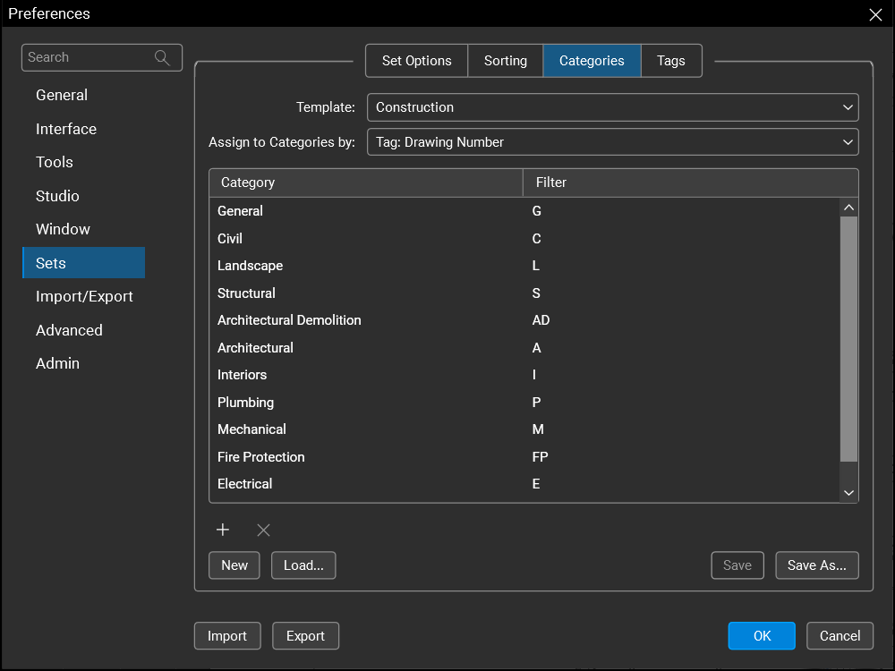

カテゴリは、セット内のシートを自動的にソートするために使用されます。デフォルトのカテゴリはここで設定されます。
テンプレート:現在のカテゴリテンプレートを示します。テンプレート内のカテゴリを編集するには、ドロップダウンメニューからテンプレートを選択します。
[カテゴリへの割り当て条件]:Revu がデフォルトでシートのカテゴリを決定するために使用するデータを選択します。オプションは次のとおりです:
- ファイル名:シートのファイル名の最初の1文字または複数の文字を使用して、カテゴリを決定します。
- タグ:図面番号:シートのシート番号の最初の1文字または複数の文字(図面番号タグによって決定)を使用して、そのカテゴリを決定します。このオプションが選択されていても、タグタブでシート番号タグが無効になっている場合、すべてのシートは未分類になります。
テンプレート ドロップダウンメニューから選択されたテンプレートのデフォルトのカテゴリが、タブの下部にある表に表示されます。これらは、以下のいずれかの操作を行うことで変更できます。
- カテゴリは、ここに示されている並べ替え順序に従って Set 内に配置されます。ドラッグ&下りして並べ替え順序を調整します。
- Set が追加されたシートに自動的にカテゴリを割り当てるように構成されている場合、Revu はシートのファイル名またはシート番号タグの最初の 1 文字または複数文字を [フィルタ] 列の値と比較し、一致するものが見つかった場合は、そのシートを対応するカテゴリに割り当てます。フィルタを変更するには、それをダブルクリックして目的の値を入力します。
複数のフィルターを同じカテゴリに割り当てることができます。複数のフィルターはセミコロン(;)で区切ってください。フィルターを追加または変更する際に考慮すべきルール:
- スペースやその他の特殊文字は、リテラル文字として扱われます。
- シートを複数のカテゴリに分類できる場合、Revu は最も一致度の高いものを自動的に選択します。
- 同一のフィルターは許可されていません。
- カテゴリーは追加 (
) または削除 (
) できます。 - [名前を付けて保存] は、元のテンプレートを変更せずに、指定した名前で構成を新しいテンプレートとして保存します。

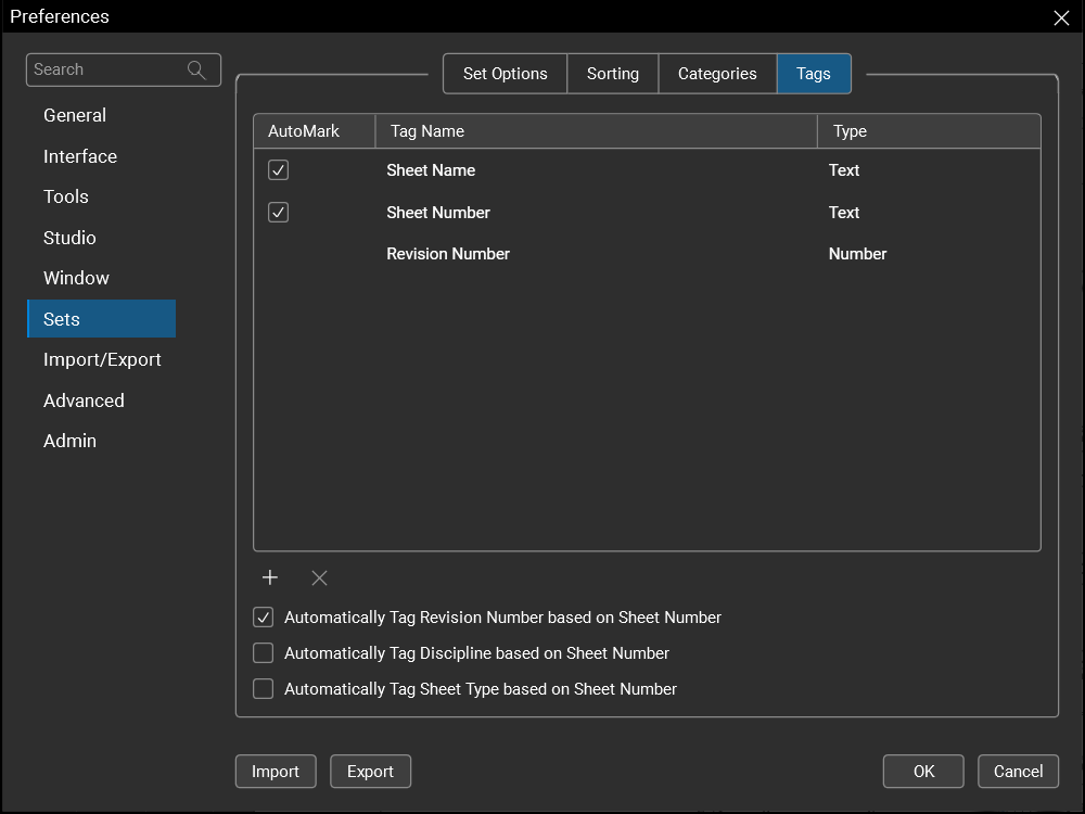

. - 標準タグを追加するには、[デフォルト] タブを選択し、メニューから目的のタグを選択します。
- カスタムタグを追加するには、カスタムタブを選択し、目的のタグ名を入力して、適切なタグタイプを選択します。
- [OK] を選択します。
- 削除するタグを選択します。
- 選択
- 移動するタグを選択してください。
- リスト内の目的の位置にドラッグ&下りします。
一部のタグ(リビジョン、規則、シート タイプ)は、シート番号から推定できます。これを行うには、以下のオプションのいずれか、またはすべてを選択します。
- シート番号に基づいた自動タグリビジョン番号:有効にすると、リビジョンタグがシート番号タグから自動的に推定されます。図面のシート番号が Set 内に既に存在する場合、Revu はそれがそのシートの次のリビジョンであると見なします。このオプションは、[シート番号] タグと [リビジョン番号] タグが有効になっている場合にのみ使用できます。いずれかが現在使用されているタグのリストに含まれていない場合、このオプションを有効にすると自動的に追加されます。
- [シート番号に基づいた自動タグ規則]: 有効にすると、[専門分野] タグが [シート番号] タグから自動的に推測されます。このオプションは、[シート番号] タグと [専門分野] タグが使用されている場合にのみ利用可能です。いずれかが現在使用されているタグのリストに含まれていない場合、このオプションを有効にすると自動的に追加されます。
- シート番号に基づくシートタイプを自動的にタグ付け:有効化すると、シート番号タグからシートタイプタグが自動的に推定されます。このオプションは、[シート番号] タグと [シートタイプ] タグが Set に追加されている場合にのみ使用できます。いずれかが現在使用されているタグのリストに含まれていない場合、このオプションを有効にすると自動的に追加されます。
