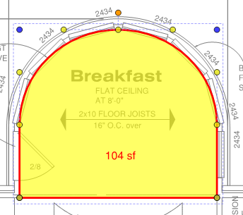

Revu では通常、直線で標準的な測定を行いますが、それらの線に円弧を追加することで、曲線面積を簡単に測定できます。また、 マークアップの基本設定 で、 Revu が自動的に曲線を使用して描画するように構成することもできます。以下の例では、面積の測定を使用した基本的な手順の概要を説明します。詳細については、「曲線マークアップを操作する」セクションを参照してください。
曲線測定を行うには、次の手順に従います。
[ツール] > [測定] >
[面積] に移動するか、SHIFT+ALT+A を押します。面積の測定モードが有効になっています。 - 測定の説明を件名 現場に測定パネルで入力します。この説明は マークアップリスト に表示されます。
- マークアップに表示されるテキストを追加するには、ラベル現場の 測定パネルに入力します。
選択して、面積の周囲にいくつかの点を定義します。以下の例では、1~5の番号が付けられた5つの点が使用されています。
- 点 A 付近の線を右クリックし、変換先の円弧 を選択します。
点 B 付近の線を右クリックし、[変換先: 円弧] を選択します。
- 黄色の制御点をドラッグして、必要に応じて円弧を調整します。
マークアップの図形を編集すると、測定値が更新されます。

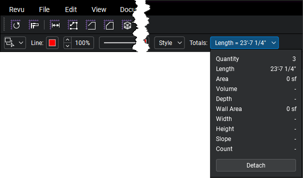

Revu は、測定の合計をいくつかの場所で追跡します。特に マークアップリスト と 動的プロパティツールバー が重要です。
マークアップリストには、ドキュメント内の同じタイプのすべての測定値の合計が継続的に表示されます。この合計は、測定列の上部に表示されます。
この合計は、マークアップリストパネルを開いているユーザーであればすぐに確認でき、新しい測定が追加されると自動的に更新されます。これは常にドキュメント上の同じタイプのすべての測定値の合計を計算します。一部の測定値のみの合計や、異なるタイプの測定値の合計を取得するために使用することはできません。そのためには、以下で説明するように動的プロパティツールバーを使用してください。
ダイナミックプロパティツールバー には、Revu で現在アクティブな内容に応じて異なる情報が表示されます。測定の場合、これには 合計 サブパネルが含まれます。
このサブパネルは、表示中に 「分離」を選択することでツールバーから分離でき、メインワークスペース内にフローティング表示されます。分離中は、便利な場所に移動でき、後で 「再結合」を選択して元の場所に戻すことができます。
このサブパネルは、測定を配置する際に自動的に表示されるリアルタイム測定ウィンドウとは異なります。そのウィンドウには配置中の測定値のみがリアルタイムで表示されますが、合計サブパネルには、ドキュメント内で現在選択されているすべての測定値の合計が表示されます。これには異なる種類の測定値も含まれますが、合計が混乱しないよう慎重に行う必要があります。
