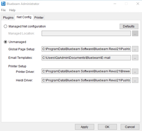

Tabblad Netconfiguraties (Netconfiguratie)
Met dit tabblad kunt u de locatie van verschillende Revu -instellingen en -activa instellen. Deze kunnen in de standaard lokale mappen blijven die worden vermeld in het gedeelte Onbeheerd, of ze zijn te openen vanaf een centrale serverlocatie die u kunt instellen in het gedeelte Beheerde netconfiguratie. U kunt Revu ook configureren om een combinatie van lokale en netwerklocaties te gebruiken op basis van mappaden die u definieert in het gedeelte Onbeheerd.
Onbeheerde netconfiguraties
In een doorsnee Revu -installatie is de optie Onbeheerd standaard ingeschakeld. Kenmerken en instellingen bevinden zich op verschillende locaties in het Windows-gebruikersprofiel onder C:\ProgramData.
Email Templates uses a different default folder: C:\Users\Documents\Bluebeam\E-mail
Netwerkconfiguratie onder beheer:
Om uw Revu -installaties te configureren voor toegang tot alle instellingen en middelen van een centrale serverlocatie, selecteert u een computer om als "staging"-machine te gebruiken en kopieert u eventuele aangepaste instellingen of middelen naar de bijbehorende standaardlocaties die worden weergegeven zodra de optie Onbeheerd is ingeschakeld.
Open de standaardmaplocaties door te dubbelklikken op de bijbehorende mappaden.
  1. Als u klaar bent met het kopiëren van alle onderdelen, schakelt u de optie Managed Net Configuration in. Er wordt een dialoogvenster geopend, waarin u naar een bestaande netwerkmap kunt gaan die u als centrale locatie wilt gebruiken, of u kunt een nieuwe netwerkmap maken. Selecteer de map en klik op Map selecteren.
  2. Als het dialoogvenster Alle bestanden kopiëren wordt geopend, selecteert u een van de volgende mogelijkheden:
    • Alle kopiëren: hiermee worden mappen aangemaakt voor het type kenmerk of instelling op de locatie van de server en wordt alles naar de juiste locatie gekopieerd.
    • Samenvoegen: hiermee worden alle lokaal gedefinieerde instellingen en middelen samengevoegd met eventuele bestaande items op de gedeelde locatie.
    • Geen Kopiëren: wijst naar de netwerkmap, maar kopieert of integreert niets in de map. Zodra de handeling is voltooid, geeft het tabblad Net Config de locaties van alle middelen en instellingen weer.
Om te voorkomen dat eindgebruikers wijzigingen aanbrengen in de centrale netwerkmap, stelt u de Maptoestemmingen in op Alleen-lezen.
