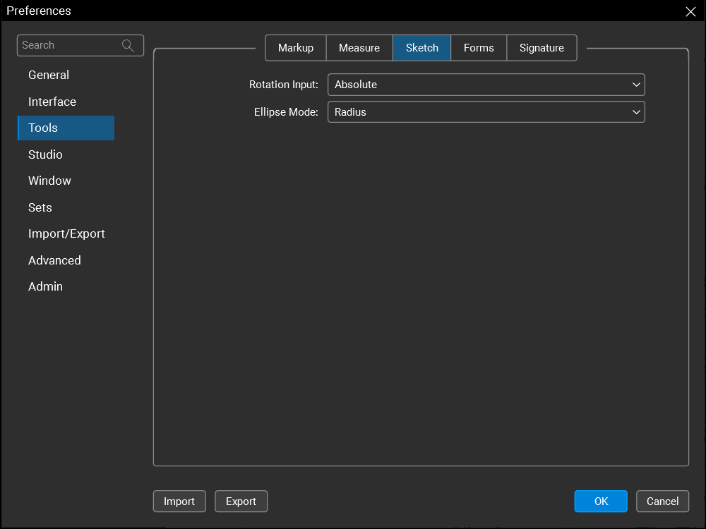

Ausrichtungseingabe: Legt die Methode fest, mit der Drehwinkel mit dem Polygon-Skizzenwerkzeug und dem Polylinien-Skizzenwerkzeug ermittelt werden.
- Relativ: Wenn ausgewählt, ist der Rotationswinkel einer Linie relativ zum Winkel der Geraden, mit der sie verbunden ist.
- Absolut: Wenn diese Option ausgewählt ist, ist der Drehwinkel einer Linie immer relativ zur Seite, wobei 0° horizontal und 90° vertikal ist. Dies kann durch Änderungen an der Seitendrehung beeinflusst werden (beispielsweise bei Verwendung der Funktion Seiten drehen).
Ellipsenmodus: Legt den Modus fest, der beim Zeichnen einer Ellipse mit dem Ellipsen-Skizzenwerkzeug verwendet wird.
- Breite x Höhe: Wenn diese Option ausgewählt ist, geben Sie Breite, Höhe und Drehung ein. Das Ergebnis kann eine Ellipse oder ein Kreis sein.
- Radius: Wenn diese Option ausgewählt ist, geben Sie nur den Radius ein. Das Ergebnis ist immer ein Kreis.
