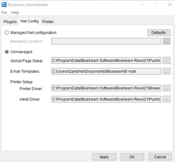

Registerkarte „Netzwerkkonfiguration“
Über diese Registerkarte können Sie den Speicherort verschiedener Einstellungen und Elemente von Revu festlegen. Sie können in den standardmäßig festgelegten lokalen Ordnern bleiben, die im Abschnitt „Nicht verwaltet“ aufgeführt sind, oder Sie können von einem zentralen Server aus zugreifen, den Sie im Abschnitt „Konfiguration des verwalteten Netzwerks“ festlegen können. Sie können Revu jedoch auch so konfigurieren, dass eine Kombination aus lokalen Speicherorten und Netzwerkspeicherorten verwendet wird, die auf den Ordnerpfaden basieren, die Sie im Abschnitt „Nicht verwaltet“ definieren.
Konfigurationen eines nicht verwalteten Netzwerks
Bei einer normalen Installation von Revu ist die Option Nicht verwaltet standardmäßig aktiviert. Die Assets und Einstellungen befinden sich dabei an mehreren Speicherorten innerhalb des Windows-Benutzerprofils. Man findet sie unter C:\ProgramData (siehe Screenshot).
Konfigurationen eines verwalteten Netzwerks
So konfigurieren Sie Ihre Revu-Installationen, um auf alle Einstellungen und Elemente von einem zentralen Server aus zuzugreifen:
Wählen Sie einen Computer aus, den Sie als „Staging“-Rechner verwenden möchten, und kopieren Sie alle benutzerdefinierten Einstellungen oder Assets an die entsprechenden Standardspeicherorte, die bei aktivierter Option „Nicht verwaltet“ aufgeführt sind. Siehe den Screenshot der Unmanaged-Einstellungen oben.
Sie können die Standardordnerstandorte einfach öffnen, indem Sie auf die entsprechenden Ordnerpfade doppelklicken.
- Wenn Sie mit dem Kopieren der Elemente fertig sind, können Sie die Option „Konfiguration des verwalteten Netzwerks“ aktivieren. Ein Dialog wird geöffnet, in dem Sie entweder zu einem vorhandenen Netzwerkordner navigieren, den Sie als zentralen Speicherort verwenden möchten, oder einen neuen Netzwerkordner erstellen können.
- Wählen Sie in beiden Fällen den Ordner aus und klicken Sie auf die Schaltfläche „Ordner auswählen“.
- Sobald das Dialogfenster „Alle Dateien kopieren“ geöffnet ist, können Sie auf eine der drei folgenden Optionen klicken:
- „Alleskopieren“ erstellt Ordner für den jeweiligen Asset-Typ oder die Einstellung am Serverstandort und kopiert alles an den richtigen Ort.
- „Zusammenführen“ – alle lokal definierten Einstellungen und Ressourcen werden mit allen vorhandenen Elementen am freigegebenen Ort zusammengeführt.
- Keine Kopie – diese Option verweist auf den Netzwerkordner, ohne etwas in den Ordner zu kopieren oder zu integrieren. Sobald der Vorgang abgeschlossen ist, werden Ihnen über die Registerkarte „Netzwerkkonfiguration“ die Speicherorte aller Assets und Einstellungen angezeigt.

Bereitstellen einer verwalteten Konfiguration
Der Bluebeam Administrator erstellt die Registrierungsdatei (Netcfg.reg), die alle betroffenen Registrierungsschlüssel enthält. Diese Datei befindet sich im Stammverzeichnis des verwalteten Ordners (U:\netconfig im vorherigen Beispiel) und kann als Teil einer MSI-Bereitstellung verteilt werden, wie im Revu -Bereitstellungsleitfaden beschrieben.
Sie können diese Registrierungsdatei für einzelne Arbeitsplätze bereitstellen, damit Sie die verwaltete Konfiguration schnell anwenden können.
Zum Aktualisieren des Pfades innerhalb der Konfiguration des verwalteten Netzwerks oder innerhalb der Netzwerkkonfiguration der Revu-Einstellungen muss Revu geschlossen und erneut geöffnet werden, damit die Änderungen wirksam werden.

- Klicken Sie auf „Anwenden“ und dann auf „OK“.
Veränderte Registrierungsschlüssel
Die folgenden zwei Registrierungsschlüssel werden geändert, wenn die Seitengrößen des PDF-Druckers und die PC3-Dateien zentralisiert werden:
[HKEY_CURRENT_USER\Software\Bluebeam Software\21\Brewery\V45]"PageSizeConfigFile"="U:\\netconfig\\PtrPageSizes\\"
[HKEY_CURRENT_USER\Software\Bluebeam Software\21\Plugins\AutoCAD]"PC3Path"="U:\\netconfig\\PC3"

der Registerkarte „Netzwerkkonfiguration“
Die Registerkarte „Netzwerkkonfiguration“ enthält die folgenden Optionen:
- Stempelpfad
- E-Mail-Vorlagenpfad
Der Standardpfad für Stempeldateien ist ProgramData\Bluebeam Software\Bluebeam Revu\21\Stamps. Sie können einen anderen Stempelordner auswählen, indem Sie auf „Durchsuchen“ klicken und den gewünschten Ordner auswählen.
Der Standardpfad für E-Mail-Vorlagen ist C:\Users\Documents\Bluebeam\E-mail. Sie können einen anderen Ordner für E-Mail-Vorlagen auswählen, indem Sie auf „Durchsuchen“ klicken und den gewünschten Ordner auswählen.
