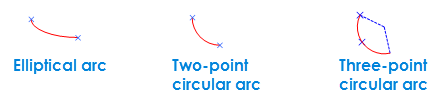

Das Bogenwerkzeug platziert eine Bogenmarkierung auf dem Dokument. In Revu können drei grundlegende Bögen erstellt werden: ein elliptischer Bogen, ein Zweipunkt-Kreisbogen und ein Dreipunkt-Kreisbogen. Wenn Sie einem Bogen eine Füllfarbe oder ein Füllmuster zuweisen, wird er automatisch zu einem Kreissegment.

- Um einen elliptischen Bogen zu erzeugen:
- Klicken Sie auf das Dokument, um den ersten Punkt des Bogens zu platzieren.
- Klicken Sie erneut, um den Endpunkt zu platzieren.
- Um einen zweipunktigen Kreisbogen zu erstellen:
- Halte die Umschalttaste gedrückt.
- Wählen Sie beide Punkte des Bogens aus.
- Um einen dreipunktigen Kreisbogen zu erzeugen:
- Halte die ALT-Taste gedrückt.
- Wählen Sie den ersten Punkt des Bogens.
- Wählen Sie den zweiten Punkt aus, um den Kreis zu definieren.
- Wählen Sie den dritten Punkt, um den Bogen zu vervollständigen.
