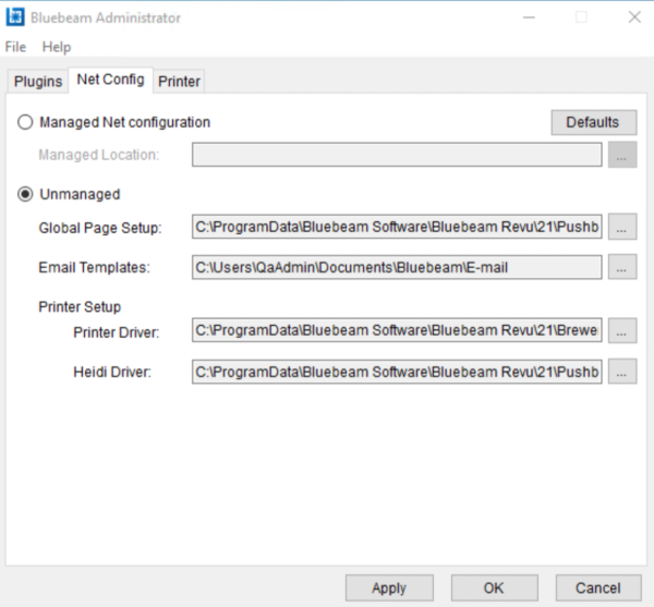

Onglet Configurations Net (Net Config)
Cet onglet vous permet de définir l’emplacement de divers paramètres et ressources Revu. Ils peuvent rester dans les dossiers locaux par défaut répertoriés dans la section Non gérée, ou ils peuvent être accessibles à partir d’un emplacement de serveur centralisé que vous pouvez définir dans la section Configuration réseau gérée. Vous pouvez également configurer Revu pour utiliser une combinaison d’emplacements locaux et réseau en fonction des chemins de dossiers que vous définissez dans la section Non gérée.
Configurations Net non gérées
Dans une installation typique de Revu, l’option Unmanaged est activée par défaut. Les ressources et les paramètres se trouvent à différents emplacements du profil Windows de l’utilisateur sous C:\ProgramData.
Email Templates uses a different default folder: C:\Users\Documents\Bluebeam\E-mail
Configuration Net gérée
Pour configurer vos installations de Revu afin qu’elles accèdent à tous les paramètres et à toutes les ressources à partir d’un emplacement de serveur centralisé, sélectionnez un ordinateur à utiliser comme machine d’« essai » et copiez tous les paramètres ou ressources personnalisés dans leurs emplacements par défaut correspondants qui sont répertoriés lorsque l’option « Non gérée » est activée.
Ouvrez les emplacements de dossiers par défaut en double-cliquant sur leurs chemins de dossiers correspondants.
  1. Lorsque vous avez terminé de copier les éléments, activez l’option Configuration Net gérée. Une boîte de dialogue s’ouvrira, dans laquelle vous pourrez soit rechercher un dossier réseau existant que vous souhaitez utiliser comme emplacement centralisé, soit créer un nouveau dossier réseau. Sélectionnez le dossier et cliquez sur Sélectionner le dossier.
  2. Lorsque la boîte de dialogue Copy All Files s’ouvre, sélectionnez l’une des options suivantes :
    • Copier tout: crée des dossiers pour le type d’actif ou le paramètre dans l’emplacement du serveur, et copie tout vers l’emplacement correct.
    • Fusionner: prend tous les paramètres et toutes les ressources définis localement et les fusionne avec les éléments existants de l'emplacement partagé.
    • Aucune copie: pointe vers le dossier réseau, mais ne copie ni n’intègre rien dans le dossier. Une fois l’opération terminée, l’onglet Net Config affichera les emplacements de tous les actifs et paramètres.
Pour empêcher vos utilisateurs finaux d'apporter des modifications au dossier réseau centralisé, définissez les autorisations du dossier sur Lecture seule.
