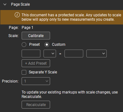

Der Abschnitt Seite Scale zeigt die Dokumentmaßstab und die Messgenauigkeit. Um die Genauigkeit von Abmessungen, Mengenermittlungen und Ähnlichem sicherzustellen, sollten Sie überprüfen, ob die Waage korrekt eingestellt ist.
Hier vorgenommene Änderungen betreffen in der Regel alle Abmessungen im Plan, einschließlich derer, die vor der Änderung vorgenommen wurden, es sei denn, der Seitenmaßstab ist geschützt. Eine Warnmeldung erscheint oben im Abschnitt Seitenmaßstab, wenn dies der Fall ist.
Wenn der Seitenmaßstab geschützt ist (am häufigsten bei Zeichnungen, die in Studio geöffnet werden, entweder aus Sessions oder aus Projekten, ohne sie vorher zu überprüfen), können Änderungen am Seitenmaßstab anders wirken als unten beschrieben. Weitere Informationen finden Sie unten unter Protected Page Scales .
Seite: Zeigt die aktuelle Seite an.
Maßstab zu weiteren Seiten hinzufügen: Wird verwendet, um den Maßstab der aktuellen Seite auf andere Seiten im Plan anzuwenden.
Skalierung: Folgende Werkzeuge zur Überprüfung oder Einstellung der Seitenskala sind verfügbar:
Kalibrieren: Kalibriert den Maßstab auf eine bekannte Länge auf der Zeichnung. Diese Methode ist besonders nützlich, wenn nicht sichergestellt werden kann, dass während des PDF-Erstellungsprozesses keine Skalierungsfehler aufgetreten sind. Weitere Informationen finden Sie unter Kalibrieren eines Maßstabs für die PDF-Datei.
Voreinstellung vs. Benutzerdefiniert: Wird verwendet, wenn ein Maßstab für die aktuelle Seite eingestellt wird (wenn der Maßstab bereits festgelegt ist, kann dies ignoriert werden). Wenn der Maßstab der Zeichnung bekannt ist und Sie sicher sein können, dass während des PDF-Erstellungsprozesses keine Skalierungsfehler aufgetreten sind, können Sie den Maßstab selbst festlegen (wenn Sie nicht sicher sein können, dass während des PDF-Erstellungsprozesses keine Skalierungsfehler aufgetreten sind, wird das Kalibrieren des Maßstabs an die Seite empfohlen). Revu wird mit mehreren der gängigsten, vorinstallierten Maßstäbe geliefert. Um eine davon zu verwenden, wählen Sie Voreinstellung und wählen Sie einen Maßstab aus dem angezeigten Menü. Um einen bekannten Maßstab festzulegen, der nicht in der Liste der Voreinstellungen enthalten ist, wählen Sie Benutzerdefiniert und geben Sie den Maßstab manuell in die Skalierungsdefinitionsfelder (unten beschrieben) ein.
Maßstabsdefinition: Der aktuelle Maßstab wird in der Form (Abmessung A) = (Abmessung B) angezeigt. Diese können bei Bedarf manuell geändert werden, wobei die Kalibrierung im Allgemeinen empfohlen wird, es sei denn, Sie können sicher sein, dass während des PDF-Erstellungsprozesses keine Skalierungsprobleme aufgetreten sind.
+ Voreinstellung hinzufügen: Benutzerdefinierte und kalibrierte Skalen können zu Ihrer Liste voreingestellter Skalen hinzugefügt werden, zur späteren Verwendung auf diesem Dokument oder anderen Zeichnungen. Sobald Sie einen Maßstab festgelegt haben, wählen Sie + Voreinstellung hinzufügen, um ihn in Ihrer Liste der Voreinstellungen zu speichern. Gespeicherte Maßstäbe erscheinen ganz oben in der Liste der Voreinstellungen.
Separate Y-Skala: Wähle aus, um separate X- und Y-Skalen zu definieren. Wenn bereits eine Skala gesetzt wurde, wird sie automatisch zur X-Skala. Die Y-Skala kann mit jeder oben genannten Methode eingestellt werden und muss nicht dieselbe sein wie die, die zur Einstellung der X-Skala verwendet wurde.
Präzision: Definiert die dezimale oder fraktionale Genauigkeit der Messwerte.
Die Seitenmaßstäbe einiger Zeichnungen sind automatisch geschützt. Dies tritt am häufigsten bei Zeichnungen auf, die aus einer Studio-Sitzung geöffnet oder von einem Studio-Projekt geöffnet, aber nicht ausgeliehen wurden, kann aber auch Zeichnungen betreffen, die ansonsten im Schreibgeschützten oder anderen geschützten Modus sind. Der geschützte Status dieser Dokumente ist oben im Abschnitt Seitenskala dargestellt.
Wenn Sie den Maßstab einer geschützten Zeichnung ändern, ist der neue Maßstab temporär und wird auf den Standard-Seitenmaßstab zurückgesetzt, wenn Sie die Zeichnung schließen. Temporäre Seitenmaßstäbe wirken sich nur auf Markierungen aus, die platziert werden, solange sie gültig sind, was so lange dauert, wie das Dokument geöffnet ist. Sie können feststellen, ob ein temporärer Maßstab wirksam ist oder nicht, weil die Maßstabsindikatoren um Revu herum (einschließlich hier in der Seitenleiste „Abmessungen“, in der Seitenleiste „Miniaturen“, in Ansichtsfenstern und in der Navigationsleiste) hervorgehoben werden, wie das folgende Beispiel zeigt.
Um den neuen Maßstab auf alle Abmessungen auf der Zeichnung anzuwenden (oder, im Fall von Zeichnungen, die in einer Studio-Sitzung geöffnet wurden, auf alle Ihre Abmessungen), verwenden Sie die Option Neu berechnen , um den neuen Maßstab zu verarbeiten.

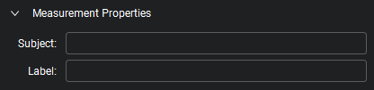

Der Abschnitt Messeigenschaften zeigt die Eigenschaften der ausgewählten Messung. Alle Abmessungen haben Betreff - und Etikett -Eigenschaften, und wenn kein Messwerkzeug ausgewählt ist, ist das alles, was Sie sehen werden.
Die Eingabe von Text in diese Felder (ohne ausgewähltes Messwerkzeug) erstellt Standardwerte für die Eigenschaften Betreff oder Etikett , die über alle Werkzeuge hinweg bestehen bleiben. Wenn diese Felder nicht verfügbar sind, wählen Sie die Älteres Persistenzverhalten für Betreff und Etikett verwenden Einstellung in den Messen-Einstellungen.
Weitere Eigenschaften erscheinen, je nach Bedarf, wenn die verschiedenen Werkzeuge ausgewählt werden.

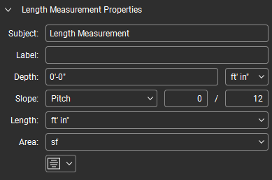

Thema: Definiert das Motiv für den ausgewählten Messaufschlag. Das Subjekt wird in der Markierungsliste angegeben; ähnliche Markierungen, ähnliche Themen zu geben, kann die Arbeit in der Markierungsliste erleichtern.
Etikett: Definiert das Etikett für die ausgewählten Messungsmarkierungen. Das Etikett wird in der Markierungsliste gemeldet und erscheint standardmäßig auf der Markierung selbst.
Bildbeschriftung anzeigen: Bestimmt, welche Abmessungsbeschriftungen in der Zeichnung angezeigt werden. Wählen Sie die gewünschten Bildbeschriftungen aus oder deaktivieren Sie Bildbeschriftung anzeigen , um alle Bildbeschriftungen auszuschalten.
Tiefe: Definiert die Tiefe für die ausgewählte Abmessung, die zur Berechnung von Volumen und Wandfläche verwendet wird. Kann vor dem Platzieren der Abmessung (aber nachdem ein anwendbarer Abmessungstyp ausgewählt wurde) oder nach dem Auswählen einer vorhandenen Markierung eingestellt werden.
Breite: Zeigt die Breite (maßstabsgetreu) der Messung an. Für die Dokumentenbreite siehe den Abschnitt Layout der Registerkarte Eigenschaften.
Höhe: Zeigt die Höhe (maßstabsgetreu) der Messung. Für die Dokumentenhöhe siehe den Abschnitt Layout in der Registerkarte Eigenschaften.
Neigung: Beschreibt das Steigungsverhältnis für die Messung, was genaue Berechnungen von Materialien über eine geneigte Ebene ermöglicht. Um eine Neigung festzulegen, auswählen Sie eine Maßeinheit dafür (Schräge, Degree oder Gradiente) und geben Sie den Wert in das entsprechende Feld ein.
Länge: Sets die Maßeinheit für die Längendimension der Messung fest.
Fläche: Legt die Maßeinheit für die Flächendimension der Messung fest.
Volumen: Legt die Maßeinheit für die Volumendimension der Messung fest.
